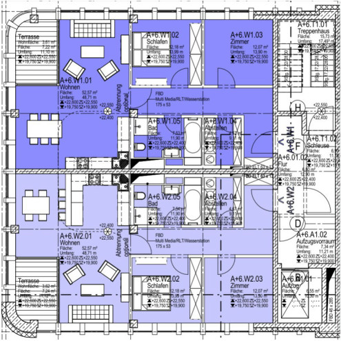

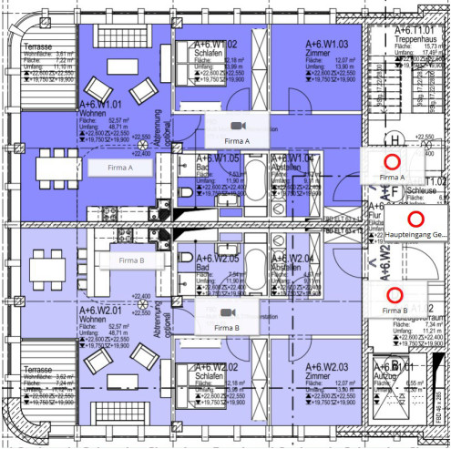

Gibt es eine Möglichkeit die Leser in einer grafischen Darstellung zu integrieren ?
Beitrag von h-winkelmann » 10 Feb 2016 10:04
Es wäre schön, wenn die Leser als Icons auf der Grafik abgelegt werden könnten um damit ein besseres, räumliches Verständnis der aktuellen Situation zu errreichen.
Gibt es dafür eine Lösung ?

JA das können wir
Mit Hilfe des Grundrissplaners welcher über Erweiterungslizenzen, 1 Ebene (804-003-4301) oder 5 Ebenen (804-003-4305),
zur BCM Zentrale hinzugefügt wird.
Nachfolgend erläutere ich wie man die Grundriss Ebenen zur Zentrale und danach die verschiedenen Komponenten zur Ebene hinzufügt.
Dokumentation: {GUIx????} {UMxHTML5}
Artikel ELZ: {Grund 804-003-430x}

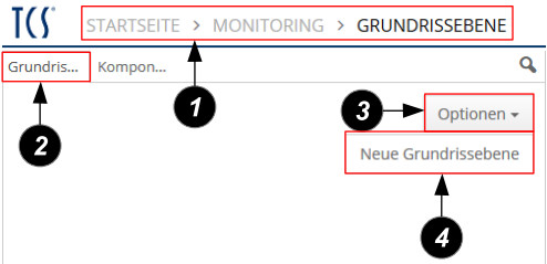

Grundriss Ebene zur Zentrale hinzufügen
Nachdem wir wie hier beschrieben die ELZ Grundrissplaner in unserer BCM Zentrale installiert haben.
Fügen wir jetzt eine Grundriss Ebene der BCM Zentrale hinzu.
Grundriss Manager1.jpg (24.92 KiB) 6901 mal betrachtet
  • - dem Klick Pfad bis zum Punkt Grundrissebene folgen
  • - und anschließend Grundrissebene wählen
  • - im Drop Down Menü Optionen
  • - wählen wir den Punkt Neue Grundrissebene

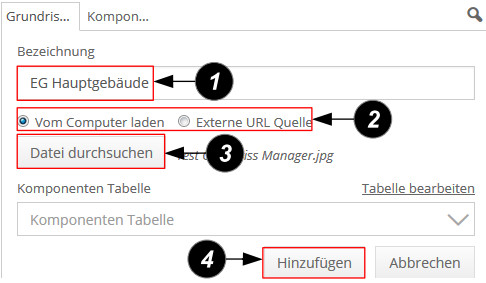

Grundriss Manager2.jpg (37.3 KiB) 6901 mal betrachtet
  • - im anschließenden Fenster benutzen wir eine eindeutige Bezeichnung
  • - danach wählen wir die Quelle an der unser Grundriss gespeichert ist
  • - und benutzen den Punkt Datei durchsuchen
  • - nachdem wir die Datei ausgewählt haben beenden wir die Eingabe mit Hinzufügen

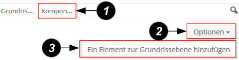

Grundriss Manager4.jpg (17.62 KiB) 6900 mal betrachtet
  • - den Menüpunkt Komponentenauswählen
  • - anschließend im Drop Down Menü Optionen
  • - den Punkt Ein Element zur Grundrissebene hinzufügen benutzen

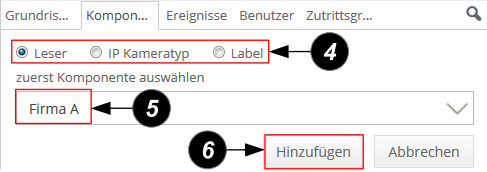

Grundriss Manager5.jpg (27.42 KiB) 6900 mal betrachtet
  • - im nächsten Fenster kann die Art der Komponenten ausgewählt werden (in diesem Fall Leser)
  • - nun kann im Drop Down Menü die entsprechenden Komponenten ausgewählt werden
  • - mit Hinzufügen wird die entsprechende Auswahl gespeichert

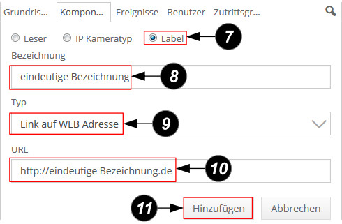

Schritt 7
  • - wir wählen in Diesem Fall Label als hinzu zufügende Komponente aus
Schritt 8
  • - geben dem Label eine eindeutige Bezeichnung
Schritt 9
  • - in diesem Fenster wird der Typ des Labels festgelegt
Schritt 10
  • - und in diesem Feld die eindeutige Adresse des Labels
Schritt 11
  • - zum Abschluss werden die getätigten Einstellungen mit Hinzufügen gespeichert
