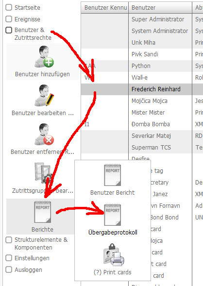

Einzelner Benutzer:
  • - der gewünschte Benutzer wird in der Liste durch Anklicken ausgewählt (dunkler Cursor)
    - dann den Menüpunkt [Übergabeprotokoll] auswählen.
    - es wird eine PDF Datei erzeugt und angezeigt.
Übergabeprotokoll für einen einzelnen Benutzer erzeugen.
1malUbergabeprotokoll.pdf
Für einen Benutzer sieht das Protokoll so aus ...
(14.87 KiB) 312-mal heruntergeladen

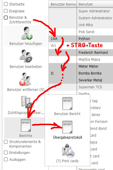

Mehrere Benutzer:
  • - alle gewünschten Benutzer, bei gedrückter STRG-Taste in der Liste durch Anklicken auswählen. (dunkler Cursor-Bereich)
Übergabeprotokoll für mehrere Benutzer erzeugen.
MehrfachUbergabeprotokoll.pdf
Für mehr als einen Benutzer sieht das Protokoll so aus ...
(16.39 KiB) 293-mal heruntergeladen
