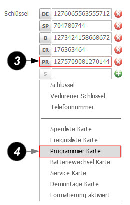

  • - in diesem Fenster sieht man die ID der Programmierkarte nun muss man den kleinen Knopf vor der ID benutzen
Schritt4
  • - im Drop Down Menü die Schlüsselart auswählen in diesem Fall die Programmierkarte
Damit ist die Programmierkarte initialisiert und kann benutzt werden. In gleicher Weise verfährt man mit den restlichen Karten des FL-Programmiersets
