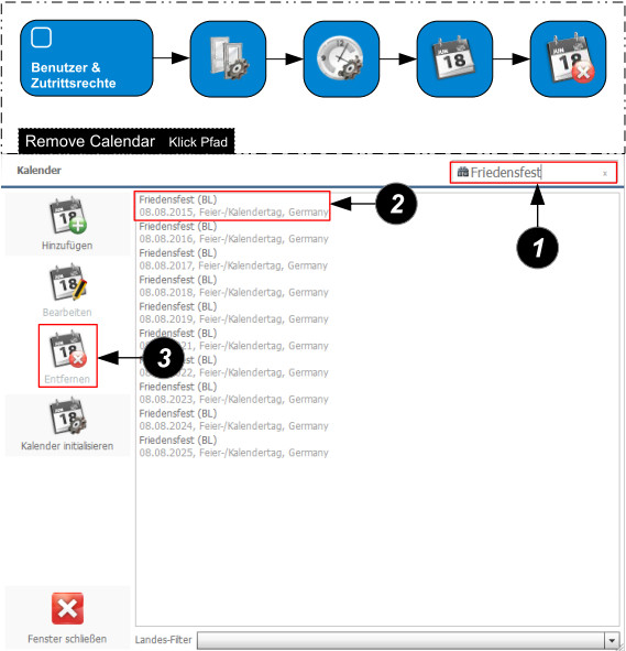

Das Benutzen der Filterfunktion im BCM Konfigurator:
Feiertage löschen2.jpg (68.7 KiB) 32692 mal betrachtet
  • - in diesem Suchfeld geben wir den Namen des Feiertags ein der gelöscht werden soll (in diesem Fall Friedensfest)
  • - es werden alle Einträge zu diesem Feiertag angezeigt, diese werden einzeln markiert
  • - und mit der Funktion Entfernen gelöscht, dieser Schritt wird so oft wiederholt bis keine Einträgen mehr vorhanden sind

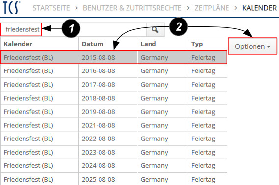

Das Benutzen der Filterfunktion im Anwendungsmanager:
Feiertage löschen1.jpg (72.46 KiB) 32692 mal betrachtet
    - und unter Optionen der Eintrag gelöscht, dieser Schritt wird so oft wiederholt bis keine Einträgen mehr vorhanden sind
