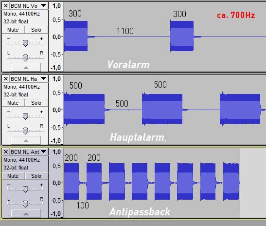

Beitrag von h-winkelmann » 19 Mär 2015 09:03
An einem Online-Leser (NL) können drei verschiedene Alarmtöne ausgegeben werden. Als Bezeichner für die Töne wurden die Namen Voralarm, Hauptalarm und Antipassback-Alarm festgelegt. Wie Töne sich anhöhren kann man natürlich schlecht verbal beschreiben. Daher finden Sie nachfolgend eine Übersicht als Zeitdarstellung (Oszilloskop) und dann Links auf MP3 Dateien.
alle Zeitangaben in ms
BCM NL SpezifikatioAlarmtöne.jpg (67.36 KiB) 3841 mal betrachtet
