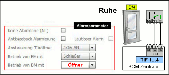

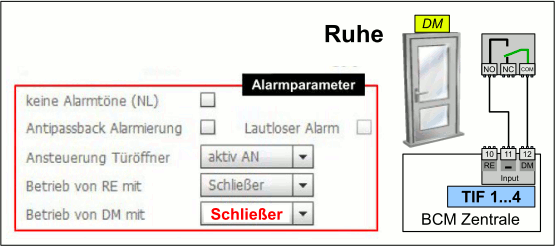

Wie ist der Zusammenhang zwischen dem Türkontakt als Schließer / Öffner und dem Zustand des Türblatts ?
Wie wird das konfiguriert ?
Schlagworte: {GUIxD43}
Re: Wie müssen Türkontakte ausgeführt und konfiguriert werden ?
Beitrag von h-winkelmann » 09 Apr 2015 15:43
Wenn der Status des Türblatts überwacht werden soll, so können dafür Öffner oder Schließer als Kontakte verwendet werden. Der real verwendete Schaltertyp muss dann in der Konfiguration korrekt eingestellt werden.
Komplette Übersicht zur Konfiguration
Alle Erklärungen und Angaben rund um die vollständigen Konfiguration finden Sie hier.
Animation
Die nachfolgenden Animationen zeigen die Zusammenhänge aus Konfiguration, Türkontakt und Türblatt anschaulich.
