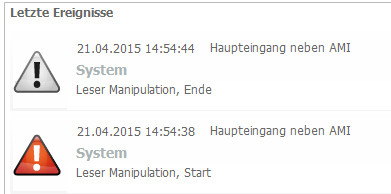

Das Auslösen des Sensors wird in der Ereignistabelle erfasst. Eine weitere Reaktion ist ohne Python Skript aktuell nicht möglich. Sollte der Leser dann tatsächlich gewaltsam entfernt werden, dann wird auch der fehlende Leser als Ereignis erfasst und auf der Startseite sichtbar.

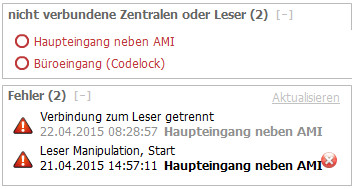

Die oberen Meldungen geben den aktuellen Status an. Ist die Unterbrechung nur temporär, verschindet die Meldung zum betroffenen Gerät selbständig wieder. Die untere Meldung ist das gespeicherte Ereignis. Löschen diese Anzeige können nur Benutzer mit dem Recht "Administrator"
