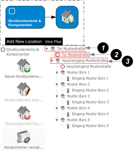

Wie lege ich den Anlagen Strukturbaum an?
Hier zeigt sich wie wichtig schon bei der Planung der Anlage die Umsetzung der A-M-I Regel war, denn genau an diesem Punkt profitiere ich von dieser Vorarbeit weil ich ich einen Plan in Schriftform habe den ich 1:1 in meinen Anlagen Strukturbaum umwandeln kann. Anstatt jetzt erst Zeit zu investieren (die mir bei der reinen Inbetriebnahme fehlt) den Auftraggeber über die Struktur seine Anlage zu befragen.
Struktur Baum.jpg (61.64 KiB) 5591 mal betrachtet
Ablauf
  • - in diesem Fenster steht der Name des Außenbereichs der Anlage (Tor Musterstraße)
  • - in diesem Fenster ist der Name des Montageorts des Lesers (NL Leser Tor Musterstraße) beschrieben
  • - in diesem Fenster steht der Name des Innenbereichs (Haupteingang Musterstraße)
    - welcher für den nächsten Gebäudeabschnitt den Außenbereich darstellt gemäß A-M-I Regel

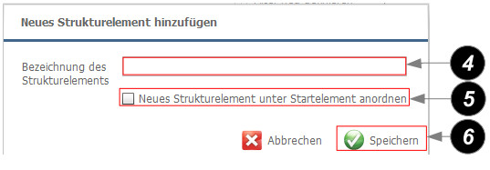

Struktur Baum1.jpg (25.92 KiB) 5591 mal betrachtet
  • - in diesem Fenster wird der eindeutige Name des Bereichs definiert (z.b. Tor Musterstraße)
  • - wird der Haken in diesem Fenster gesetzt wird der Anlagen Strukturbaum auf der gleichen Ebene fortgesetzt, kein Haken bedeutet man legt eine Unterstruktur an
  • - abschließend müssen die Veränderungen natürlich mit [Speichern] gesichert werden
