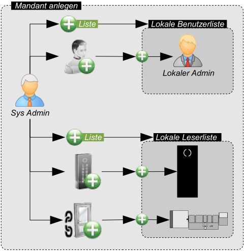

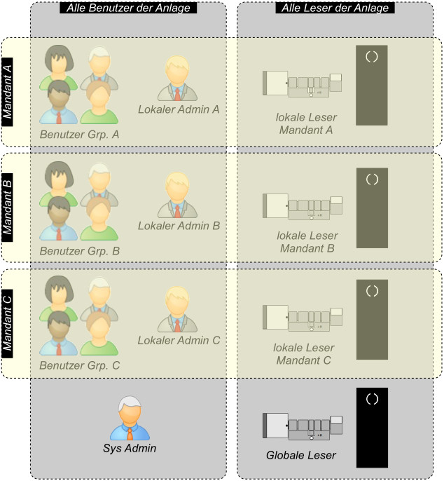

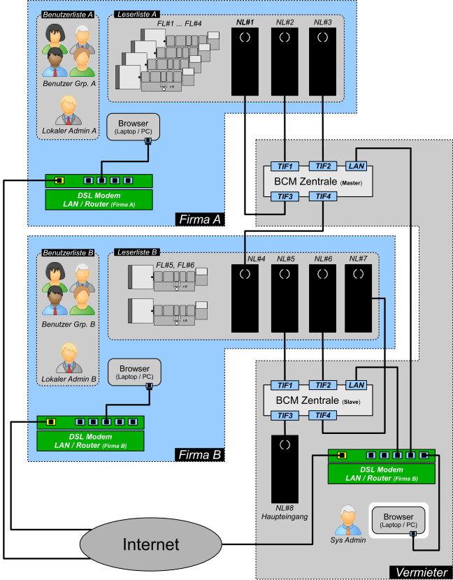

Das Prinzip - Mandanten als Untermenge
Die Mandanten stellen immer eine Untermenge der Gesamtheit aller Benutzer und Leser dar. Der lokale Administrator kann nur auf die ihm zugewiesenen Benutzer und Leser zugreifen.
Notwendige Anlagenstruktur für Mandantenfähigkeit
Mandanten Struktur.jpg (135.41 KiB) 12995 mal betrachtet
Die Grafik zeigt die kleinste, mögliche Anlage zur Zutrittskontrolle, welche das Leistungsmerkmal "Mandantenfähigkeit" realisieren kann. Mindestens zwei Mandanten werden benötigt.
Re: Können 2 oder mehr Firmen ihre Benutzer unabhängig voneinander in einer BCM Anlage verwalten?
Beitrag von s-czerniak » 14 Dez 2015 11:01

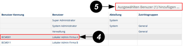

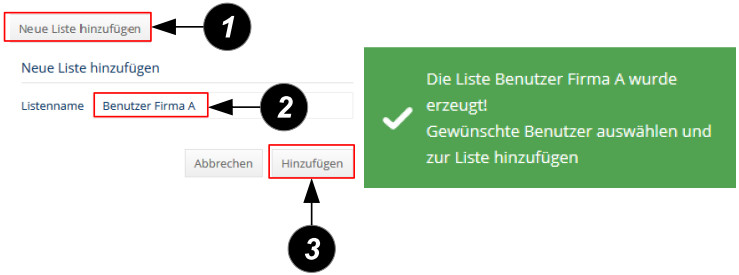

Erstellung der Benutzerliste
Dem Klick Pfad folgen
lok. Admin hinzufügen1.jpg (33.91 KiB) 12995 mal betrachtet
lok. Admin hinzufügen2.jpg (33.1 KiB) 12995 mal betrachtet
  • - anschließend mit Neue Liste hinzufügen eine neue Liste erstellen
  • - welcher ein eindeutiger Name zugewiesen wird
  • - mit Hinzufügen wird die Eingabe beendet

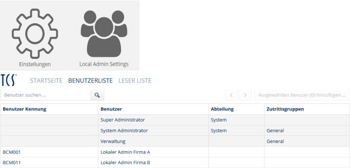

lok. Admin hinzufügen3.jpg (29.74 KiB) 12995 mal betrachtet
  • - jetzt wird derjenige Benutzer welcher die Rechte des lokalen Administrators erhalten soll ausgewählt.
    - damit ist der Benutzer erst einmal als lokaler Admin bekannt, die komplette Funktionalität erhält er erst hier
  • - und mit Ausgewählten Benutzer Hinzufügen der Benutzerliste zugewiesen

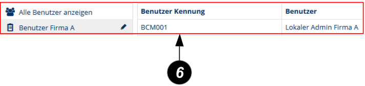

lok. Admin hinzufügen4.jpg (21 KiB) 12995 mal betrachtet
  • - was wir in diesem Feld sehen können

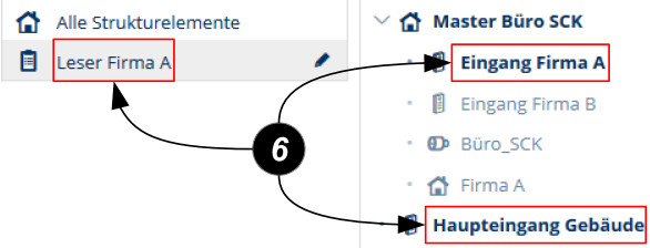

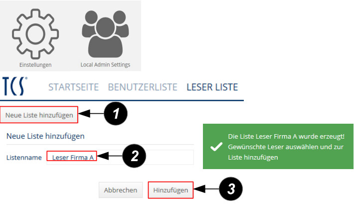

Erstellung der Leserliste
Leser hinzufügen1.jpg (46.9 KiB) 12995 mal betrachtet
  • - mit Neue Liste hinzufügen erstellen wir die Leserliste
  • - und vergeben dieser einen eindeutigen Namen
  • - abschließend beenden wir die Eingabe mit Hinzufügen

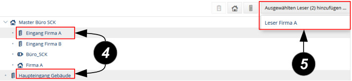

Leser hinzufügen2.jpg (22.83 KiB) 12995 mal betrachtet
  • - die Leser die von Firma A verwaltet werden sollen auswählen
  • - und mit dem Drop Down Ausgewählten Leser hinzufügen Leser Firma A hinzufügen
Leser hinzufügen3.jpg (32.32 KiB) 12995 mal betrachtet
  • - wir sehen die Leser Eingang Firma A und Haupteingang Gebäude wurde der Leserliste Leser Firma A hinzugefügt

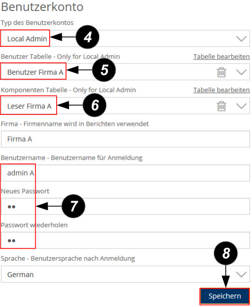

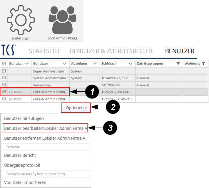

Lokalen Administrator aktivieren
Einstellung lok. Admin1.jpg (78.41 KiB) 12995 mal betrachtet
  • - den Benutzer auswählen welcher die Rechte des lokalen Admin bekommen soll
  • - das Drop Down Menü Optionen benutzen
  • - und den Benutzer bearbeiten auswählen
Einstellung lok. Admin2.jpg (64.31 KiB) 12995 mal betrachtet
  • - im folgenden Fenster Typ des Benutzerkontos auf Local Admin stellen
  • - im Punkt Benutzer Tabelle die entsprechende Liste auswählen (in unserem Fall Benutzer Firma A)
  • - in der Komponenten Tabelle die entsprechende Liste wählen (in unserem Fall Leser Firma A)
Schritt 7
  • - in diesem Feld werden der Anmeldename und das Passwort des lokalen Administrators festgelegt
Schritt 8
  • - zum Abschluss die Eingaben mit Speichern beenden

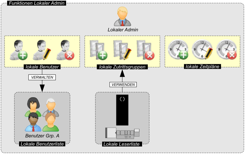

Verfügbare Funktionalitäten des lokalen Administrators

Beitrag von h-winkelmann » 14 Dez 2015 16:57
