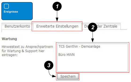

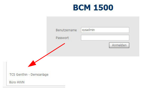

Für den Fall, das der Betreiber Probleme hat, soll eine Möglichkeit bestehen einen Hinweis auf einen technischen Support finden zu können. Es besteht die Möglichkeit ein Textfeld mit Informationen auf der LogIn Seite mit Textinformationen zu füllen. Das Thema rangiert unter dem Begriff Wartung.
Das Infofeld steht in der unteren, linken Ecke
  • - im WebInterface auf diese Position navigieren
  • - den Vorlagetext in das Feld kopieren
    - die Details zum Projekt anpassen
    - wenn TCS den Support geben wird, dann die Telefonummer und EMail Adresse unverändert lassen
  • - Daten speichern

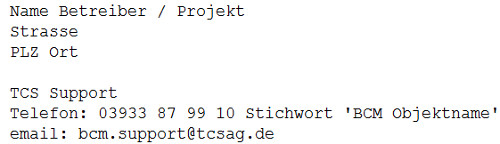

Hier die Textvorlage
Vorlage_BCM MaintenanceMessage.txt
Den Inhalt ab der Zeile nach ----- Anfang ---- in das Wartungshinweisfeld kopieren
(266 Bytes) 218-mal heruntergeladen
