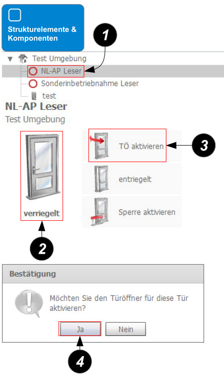

zentraler Nachweis
Beim zentralen Nachweis der Tür Öffner (TÖ) Funktion wird diese über das Web Interface direkt in der Zentrale ausgelöst und dokumentiert.
TÖ Funktionen1.jpg (57.89 KiB) 3774 mal betrachtet
  • - den Leser dessen TÖ Funktion wir nachweisen wollen (NL-AP Leser) 1mal mit der linken Maustaste anklicken
    - der rote Kreis vorm Namen des Lesers zeigt das der TÖ dieses Lesers verriegelt ist
rechts im Fenster sehen wir dann
  • - die TÖ Funktion steht auf verriegelt
  • - wir wählen [TÖ aktivieren]
  • - und bestätigen diesen Schritt mit [Ja]

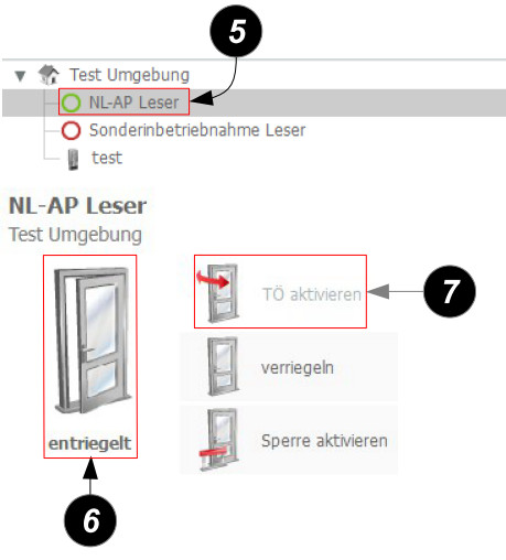

TÖ Funktionen2.jpg (36.51 KiB) 3774 mal betrachtet
  • - der grüne Kreis vorm Namen des Lesers zeigt dieses mal an das der dazu gehörige TÖ entriegelt ist
  • - welches hier nochmal in Schriftorm zusehen ist
Schritt 7
  • - und da der TÖ bereits entriegelt ist wird die Funktion ausgegraut und ist nicht zu benutzen

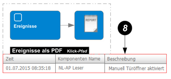

Schritt 8
  • - dem Klick-Pfad folgen und im Suchkriterium den Namen des Lesers (NL-AP Leser) eingeben und die Daten als PDF erzeugen
    - dort sind dann als Nachweis sämtlich relevanten Daten der korrekten TÖ Funktion aufgeführt

Beitrag von h-winkelmann » 01 Jul 2015 12:59
Auf einen kleinen Mangel in der Darstellung der Entriegelten Tür möchte ich noch hinweisen.
Die Tür wird im Zustand "entriegelt" als offen dargestellt. Das sieht unbestitten niedlich aus, ist aber nicht richtig. Das Schloss ist entriegelt und die Tür wird dann sicher auch von einem Benutzer geöffnet. Nicht aber durch den Türöffner. Mein Vorschlag zur Visualisierung im WebInterface ist dieser:
Diese Betrachtungsweise ist im Zusammenhang mit dem Türstatuskontakt (door monitor = DM) wichtig. Nur dieser macht eine Aussage über die Stellung des Türblatts (AUF / ZU). Wenn diese Anzeige dann beide Stati (Schloss / Tür) gleichzeitig + korrekt anzeigen würde, wäre das super ...
