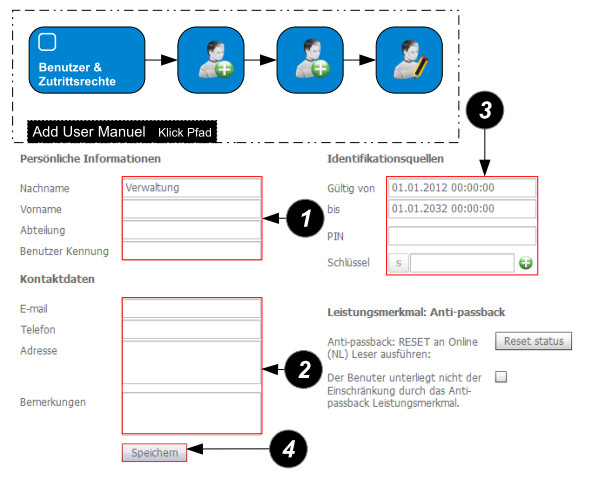

Erstellen eines Administrator Accounts.
Sollte der Benutzer schon vorhanden sein kann dieser Schritt übersprungen werden!
Admin anlegen1.jpg (61.86 KiB) 2714 mal betrachtet
  • - im markierten Bereich werden die persönlichen Daten des Benutzers angelegt
  • - hier werden die Kontaktdaten des Benutzer eingetragen
  • - in diesem Feld werden sämtliche Schlüssel(Pin) und die Gültigkeit der Schlüssel definiert
  • - zum Schluss die Eingaben [Speichern]

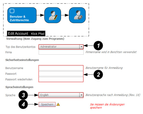

Benutzer Account bearbeiten
Admin anlegen2.jpg (54.29 KiB) 2714 mal betrachtet
  • - in dem Drop Down Menü stellen wir die Art des Accounts von [kein Zugang zum Programm] auf [Administrator]
  • - hier wird der Anmeldename und das Passwort definiert
  • - in diesem Drop Down Menü wird die Benutzersprache für diesen Account eingestellt
  • - Einstellungen mit [Speichern] beenden

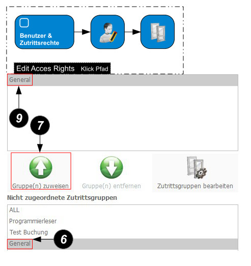

Administrator Account Zutrittsgruppe General zuweisen
Admin anlegen4.jpg (43.98 KiB) 2714 mal betrachtet
Admin anlegen5.jpg (9.71 KiB) 2714 mal betrachtet
  • - die Zutrittsgruppe die dem Administrator Account zugewiesen werden soll auswählen
Schritt 7
  • - und mit [Gruppe(n) zuweisen] dem Account hinzufügen
Schritt 8

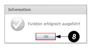

  • - im nächsten Fenster mit [Ok] bestätigen
Schritt 9
  • - und wir sehen dem Administrator Account wurde die Zutrittsgruppe General mit sämtlichen Lesern zugewiesen
