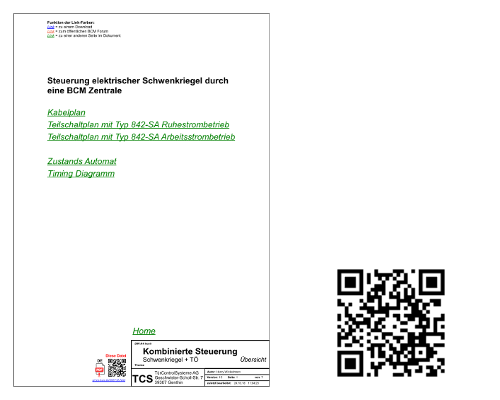

Kann diese Art Verriegelung ( Elektromotorischer Schwenkriegel 842-SA ) von unserer BCM Zentrale gesteuert werden ?
Wie wird ein parallel zum Schloss montierter elektrischer Türöffner passend angesteuert ?
Re: Wie kann der elektromotorische Schwenkriegel 842-SA von ASSA ABLOY verwendet werden ?
Beitrag von h-winkelmann » 26 Okt 2018 08:02
Wenn man sich diese Art der Türverriegelung genauer ansieht, dann wird es richtig kompliziert. Das liegt daran, dass der Schwenkriegel keine "Intelligenz" wie die selbstverriegelnden Schlösser enthält. Der Riegel muss durch die Steuerung in der Position ENTRIEGELT gehalten werden, solange das Türblatt / die Tür offen ist. Die nachfolgende Planungshilfe beschreibt umfänglich die Lösungen.
