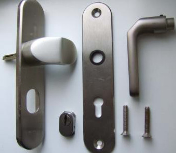

Die Beantwortung der Frage fällt nicht ganz leicht.
Auf Grund des geringen Abstands zwischen Elektronikknaufs und Zylinder (ca. 1mm) kann die Materialstärke des Beschlages
plus Ziehschutz nicht ausgeglichen werden. Da beim Hersteller der Elektronischen Knaufzylinder dieses anscheinend nicht
als relevant erachtet wird, bleibt nur eine einzige Lösung in diesem Fall und diese wird im Folgenden erläutert.
Entfernen des Ziehschutzes!
ElKz und Ziehschutz1.jpg (20.39 KiB) 3875 mal betrachtet

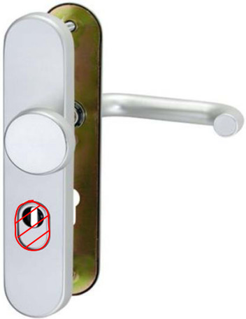

Um den im Bild schraffierten Bereich aus dem Beschlag zu entfernen.
ElKz und Ziehschutz2.jpg (20.58 KiB) 3875 mal betrachtet
Muss der komplette Beschlag demontiert werden um wie zu sehen den Ziehschutz entfernen zu können.
In diesem Fall ist es ein Vorteil dass unser Elektronikknauf ziemlich groß ist da er so die Öffnung im Beschlag gut abdeckt. ;)
