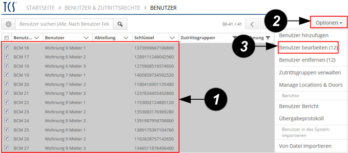

  • - Dem Klick Pfad folgen und anschließend die zu bearbeitenden Benutzer auswählen.
    - Das geschieht so: den ersten Benutzer anklicken, danach die Umschalt Taste drücken und den letzten Benutzer anklicken
    - diese Vorgehensweise bietet sich bei Benutzern an welche untereinander angeordnet sind
    - möchte man Benutzer bearbeiten welche nicht nebeneinander sind, benutzt man die Strg Taste und klickt die Benutzer an
  • - nachdem man alle zu bearbeitenden Benutzer markiert hat wählt man Benutzer bearbeiten aus

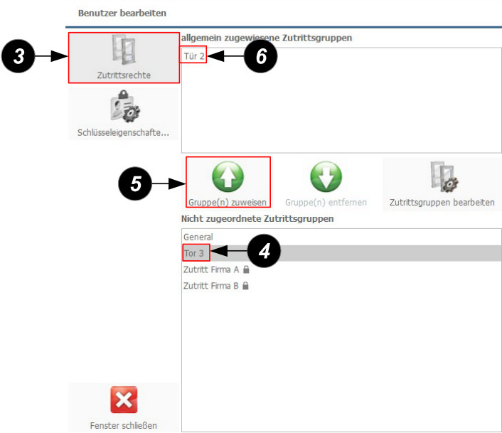

  • - im folgenden Fenster benutzt man den Punkt Zutrittsrechte
  • - jetzt wird die Zutrittsgruppe ausgewählt die den markierten Benutzern zugewiesen werden soll
  • - und mit Gruppe(n) zuweisen den Benutzern zugewiesen
  • - in diesem Punkt sieht man die Zutrittsgruppe(n) welchen den markierten Benutzern schon zugewiesen wurde

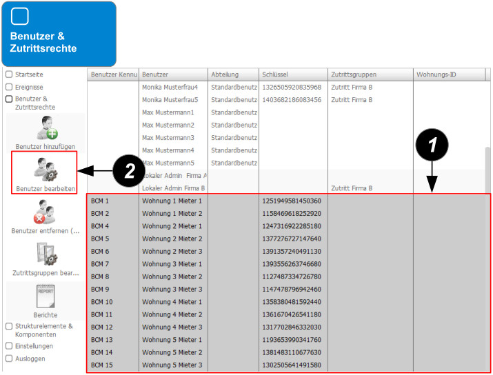

  • - nachdem man alle zu bearbeitenden Benutzer markiert hat, benutzt man das Drop Down Menü Optionen
  • - und benutzt den Menüpunkt Benutzer bearbeiten

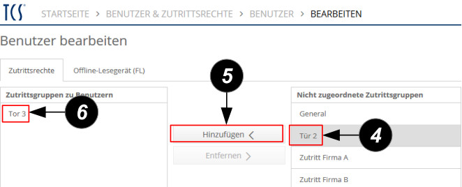

Rechte zuweisen5.jpg (33.99 KiB) 4157 mal betrachtet
  • - und mit Hinzufügen den Benutzern zugewiesen
