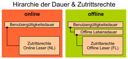

Die verschiedenen Elemente Gültigkeitsdauer, Lebensdauer und Zutrittsrechte sind mit Sicherheit in einer hierarchischen Struktur angeordnet, wie sieht diese aus ?
Re: Gibt es eine Hierarchie der Gültigkeitsdauer, Lebensdauer und Zutrittsrechte ?
Verfasst: 26 Mai 2016 15:25
Die Grafik zeigt die Abhängigkeit der Elemente voneinander. Die Prüfung erfolgt top-down. Sobald einen Bedingung nicht erfüllt ist, wird der Zutritt abgelehnt.
Man sieht auch, das es Online- und Offline-Anteile in den Zutrittsrechten des Benutzers gibt. Die Schlüssel transportieren nur die Offline Zutrittsrechte. Die Online Zutrittrechte werden immer in der Datenbank gehalten und live geprüft.
Die beiden Begriffe Schlüsselgültigkeitsdauer und Benutzergültigkeitsdauer können als gleichwertig angesehen werden, da in der Regel ein Benutzer nur einen Schlüssel zur Verfügung hat.
Wie die Rechte "zum Offline Leser" transportiert werden ist hier erklärt.
