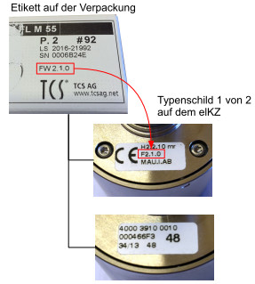

Sollte es notwenig sein die Firmwareversion der Offline Leser (FL) zu ermitteln, wie kann das realisiert werden ?

Die Firmwareversion der Offline Leser (FL) kann über das Etikett der Verpackung oder eines der Typenschilder am elKZ selbst ermittelt werden. Welche Version effektiv ist, hängt von der Projektsituation ab. Noch nicht montiert ist das Etikett der Verpackung angesagt anderenfalls muss der elKZ demontiert werden. Erst dann kann das Etikett gelesen werden.
FL FirmwareVersion.jpg (24.03 KiB) 5785 mal betrachtet
Ein elektronisches Auslesen und anzeigen im Web Interface wird aktuell nicht unterstützt.
