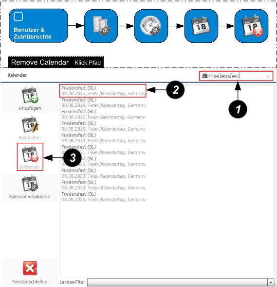

Re: Was muss während der Inbetriebnahme hinsichtlich des Kalenders beachtet werden ?
Verfasst: 09 Aug 2016 11:33
Das Benutzen der Filterfunktion im BCM Konfigurator:
Feiertage löschen2.jpg (68.7 KiB) 31449 mal betrachtet
  • - in diesem Suchfeld geben wir den Namen des Feiertags ein der gelöscht werden soll (in diesem Fall Friedensfest)
  • - es werden alle Einträge zu diesem Feiertag angezeigt, diese werden einzeln markiert
  • - und mit der Funktion Entfernen gelöscht, dieser Schritt wird so oft wiederholt bis keine Einträgen mehr vorhanden sind

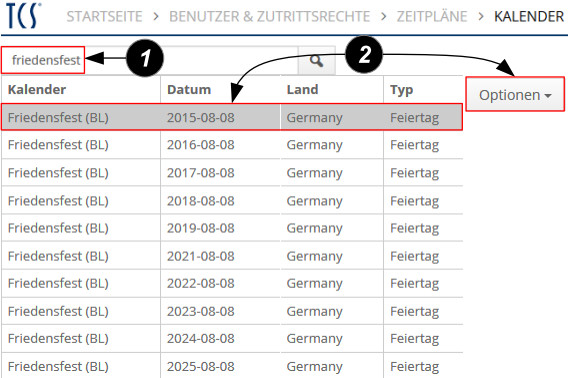

Verfasst: 09 Aug 2016 13:14
Das Benutzen der Filterfunktion im Anwendungsmanager:
Feiertage löschen1.jpg (72.46 KiB) 31449 mal betrachtet
    - und unter Optionen der Eintrag gelöscht, dieser Schritt wird so oft wiederholt bis keine Einträgen mehr vorhanden sind
