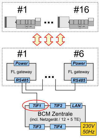

Wieviele offline Leser (FL) können mit einem offline gateway verknüpft werden ?
Verfasst: 28 Apr 2017 14:57
Wo liegt die Grenze für die Anzahl offline Leser (FL) die über ein offline gateway angesprochen werden können und gibt es weitere Stückzahl-Einschränkungen für das TIF an dem dieses offline gateway angeschlossen ist ?
Re: Wieviele offline Leser (FL) können mit einem offline gateway verknüpft werden ?
Verfasst: 28 Apr 2017 15:01
Mit jedem offline gateway können bis zu 16 offline Leser (FL) verknüpft werden. Die Zahl 16 gilt für ein gateway pro TIF. Werden mehrere offline gateways an einem TIF betrieben, dann ist die Summe der über alle offline gateways zusammen verknüpften offline Leser (FL) ebenfalls maximal 16.
Damit kann die Regel eigentlich lauten:
Je TIF können bis zu 16 offline Leser (FL) über bis zu 6 offline gateways verknüpft werden !
802-000-5300 maxFL.jpg (40.13 KiB) 2792 mal betrachtet
