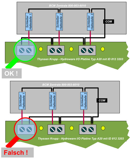

Gibt es besondere Hinweise zum Interface der Haltestellenfreigabe in Aufzugsanlagen ?
Verfasst: 21 Aug 2017 15:36
Sind für Hersteller spezifische Hinweise vorhanden, die bei der Errichtung beachtet werden sollen ?
z.B. muss man die Polarität der Interface Eingänge beachten...

Re: Gibt es besondere Hinweise zum Interface der Haltestellenfreigabe in Aufzugsanlagen ?
Verfasst: 21 Aug 2017 15:44
Bei der Anschaltung an diesen Typ muss beachtet werden, dass die Klemmen nicht verpolungsfrei hinsichtlich der COM Leitung sind.
Bitte nachfolgende Anschaltung beachten !
