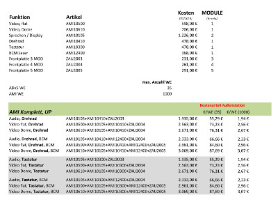

Gibt es ein Darstellung die den Kostenanteil der Außenstation / WE zwischen ADx5 und AD3/AMI1010x darstellt um damit eine Entscheidungshilfe zu bekommen ?

Es gibt einen Vergleich der auf der Basis einer EXCEL Tabelle aufgebaut ist und hier als PDF Version bereitgestellt wird. Um einen realistischen Vergleich zu ermöglichen wird die Anzahl WE für beide Artikel jeweils auf die maximale Anzahl WE / ADx5 bezogen. Der aktuelle Referenzwert steht unter der Überschrift "max. Anzahl WE"
Man erkennt hier das die ADx5 Außenstation bis zu maximalen Anzahl der ADx5 WE einen deutlichen Preisvorteil zeigt. Aus der Berechung wurden als redundant die Kostenanteile für die TCS:BUS Anlage wie auch der BCM Zentrale + ELZ gestichen. Vor dem Hintergrund der Fernwartung für beide Artikel Typen sind diese identisch und daher vernachlässigbar für den Vergleich.

Sehr übersichtlich und wichtige Vergleichsinformation! Danke!
