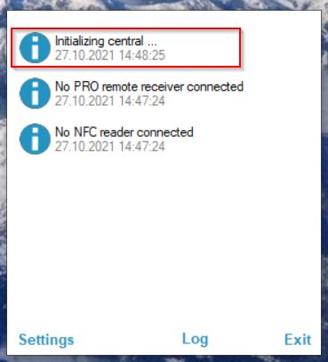

Die beiden nachfolgenden Bilder zeigen das LogFenster der FW bei der Fehlersituation und der korrekten Funktionalität.
Fehlerhafte Verbindung:
USB Software Log CentralConnectNOT-OK USBConnectNOT DONE.jpg (18.61 KiB) 4054 mal betrachtet

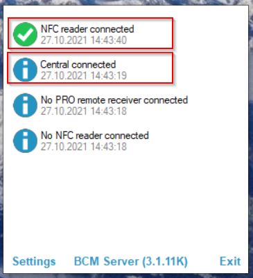

Korrekte Verbindung:
USB Software Log CentralConnectOK USBConnectOK.jpg (21.42 KiB) 4054 mal betrachtet

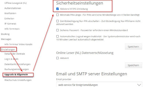

Die Fehlerursache liegt in der Kombination aus einem veränderten Defaultwert einer Option und einem SW Fehler in der PC SW zum USB Leser begründet.
Redirect HTTPS.jpg (45.06 KiB) 4054 mal betrachtet
Die Option [ ] Aktiviere HTTPS Umleitung ist seit der Zentralen FW Version 3.x.x automatisch gesetzt. Was im Betrieb mit den anderen Zentralen keine Probleme auslöst, tut es aber im Zusammenhang mit dem USB Leser.
Auch dann wenn es eine 1:1 Verbindung zwischen dem PC und der Zentrale gibt !
Lösungsweg 1: Sie löschen die Option und deaktivieren damit die HTTPS Umleitung
Lösungsweg 2: EMPFOHLEN (!) Sie aktualisieren die SW zu USB Tischleser und laden von hier die neueste Version.
