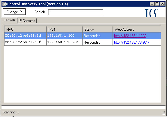

Default IP Adresse ändern - Ablauf
  • - Programm starten
    - alle Zentralen im Netz werden angezeigt
    - die gewünschte Zentrale in der Tabelle anklicken
ChangeCentral IP.jpg (46.86 KiB) 19993 mal betrachtet

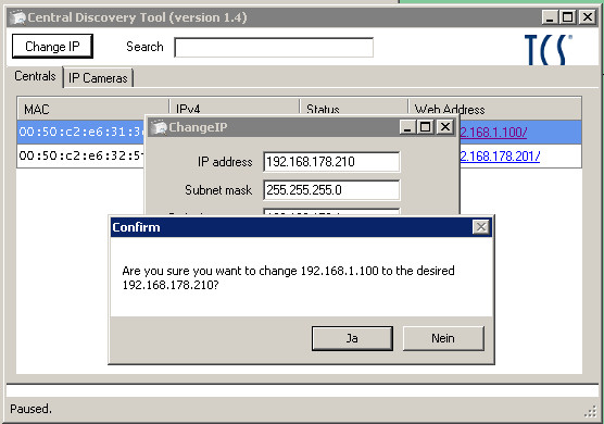

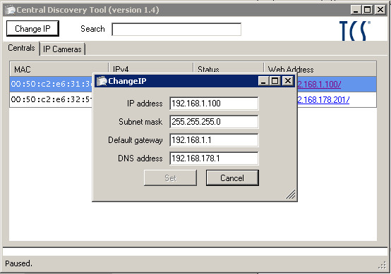

  • - die IP Adresse auf gewünschten Wert ändern
    - die Adresse des Default gateway anpassen
    - die Adresse des DNS anpassen
    - die Änderung über [Set] starten
ChangeCentral IP SindSieSicherFrage.jpg (47.42 KiB) 19993 mal betrachtet
  • - die Nachfrage zur Änderung bestätigen
