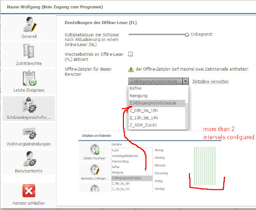

Wenn man bei der Zuweisung eines Zeitplans für den Offline Leser (FL) einen Zeitplan auswählt der mehr als die zulässigen 2 Zeitlinien enthält, was passiert dann ?

Die Auswahl des Zeitplans zu einem Oflline Leser (FL) ist generell an die Aktivierung der Lizenz Offline+ XX gekoppelt. (XX=Anzahl).
Wird dann ein unzulässiger Zeitplan ausgewählt, dann werden aus diesen Zeitplan nur die ersten 2 Zeitlinien in die Bewertung einbezogen. Alle anderen werden ignoriert.
Als Verbesserungsvorschlag steht im Raum, das Zeitlinien mit mehr als der zulässigen Anzahl Zeitlinien gar nicht erst ausgewählt werden können.
