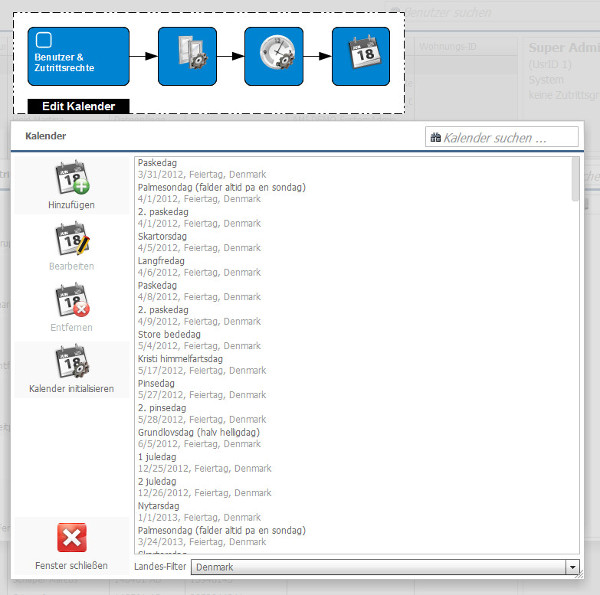

Feier- / Kalendertage ermitteln
Über den dargestellten Pfad kommt man in das notwendige Menü. Mit der Auswahl Landes-Filter werden alle diesem Kalender zugeordneten Feier-/ Kalendertage angezeigt.
was Feier- / Kalendertage sind kann man hier sehen.

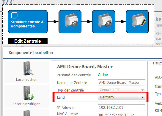

Zentrale mit Länderkennung
Länderkennung der Zentrale
EditZentrale Land.jpg (66.78 KiB) 5099 mal betrachtet
