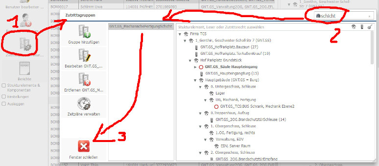

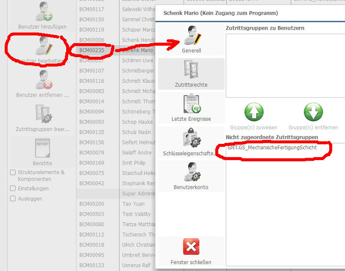

Dieser Fall kann auftreten, wenn vor dem Zuweisen der Zutrittsgruppe ein Bearbeiten von Zutrittsgruppen stattgefunden hat und dort beim Verlassen ein Filterkriterium im Such-Fenster belassen wurde.
so kann der Filter aktiv bleiben (unabsichtlich)

und so wirkt sich das aus

Dieses Problem existiert nur bis einschließlich der Versionen 1.6.0
