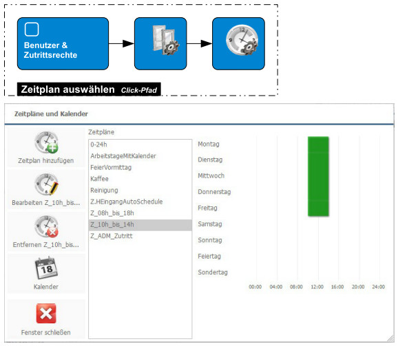

Zeitplan
Der Zeitplan für Online Leser (NL) unterliegt einer wichtigen Einschränkung. Er darf nur aus einem Intervall bestehen. Sind im Zeitplan mehr Intervalle enthalten, dann wird nur das erste Intervall für die Automatik verwendet.
hier kann der Zeitplan eingesehen werden

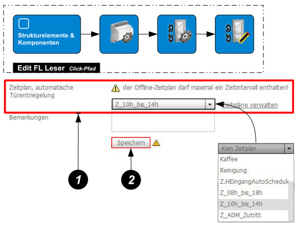

ACHTUNG: Wird ein Zeitplan ausgewählt, dessen Zeitintervall zum Zeitpunkt der Auswahl schon begonnen hat, dann wird die Kopplung Kanuf / Zylinder erst zum nächsten Startzeitpunkt aktiviert. Das erweckt gelegentlich den Eindruck, das dieses Leistungsmerkmal nicht korrekt funktioniert.
Funktion aktivieren
Der Pfad zeigt den Weg im Benutzerinterface.
Funktion konfigurieren
Die Aktivierung wird durch die Auswahl eines Zeitplans erreicht. Deaktivieren erfolgt durch Auswahl des Zeitplans mit dem Namen "Kein Zeitplan".
Schritt 1:
  • - Zeitplan auswählen
Schritt 2:
  • - Speichern
