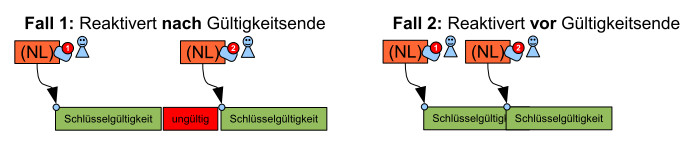

Die Offline Lebensdauer kann als benutzerspezifisches, reaktivierbares Verfallsdatum für Schlüssel an Offline Lesern (FL) betrachtet werden. Zur Verlängerung muss der Schlüssel an einen Online Leser (NL) gehalten werden. Hat dieser Online Leser (NL) die Schreibfunktion aktiviert, dann wird die Offline Lebensdauer neu aktiviert. Es ist also wichtig im Nutzungsweg der Anwender, mindestens einen Online Leser (NL) mit Schreibfunktion zu integrieren !
Diese Fälle gibt es...

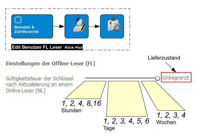

Sinn einer derartigen Konfiguration ist, das mit der Offline Lebensdauer ein automatisches Löschen von verlorenen Schlüsseln erreicht werden kann. Wird ein Schlüssel als verloren im System deklariert, dann kann der wiedergefundene Schlüssel an keinem Leser mehr verwendet werden. Auch nicht an den Offline Lesern (FL), denn er kann ja nicht mehr an Online Lesern (NL) reaktiviert werden. Je kürzer die Offline Lebensdauer, umso höher der Grad der Sicherheit. Allerdings muss das Reaktivieren auch zum Benutzungsablauf der Anwender passen!
Im Klick-Pfad angegebenen Menü den Parameter entsprechend der Anwendung einstellen. Im Lieferzustand ist diese Funktion deaktiviert.
diese Zeiten stehen zur Auswahl
