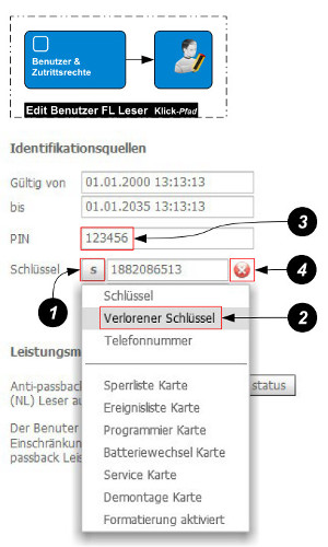

Verlorene Schlüssel werden in der Administration nicht einfach aus der Datenbank gelöscht. Sie müssen als verloren deklariert werden. Werden sie gelöscht, dann wird ein Wiederauffinden und die Wiederverwendung am Online Leser (NL) als "unbekannter Schlüssel" deklariert. An Offline Lesern (FL) hängen die Folgen von der Konfiguration der Offline Lebensdauer ab. Ohne den Einsatz einer "Sperrliste Karte" könnte es sein, das der Schlüssel am Offline Leser (FL) immer noch funktioniert !
Im Klick-Pfad angegebenen Menü den Parameter entsprechend der Anwendung einstellen.
Hinweis 1+2
  • - durch Klicken auf das Feld mit der Abkürzung für den Schlüsseltyp wird das Drop-down Menü sichtbar
    - der verlorene Schlüssel wird dann mit dem Typ "Verlorener Schlüssel" markiert.
    - der neue Schlüssel wird in das nachfolgende Feld eingetragen und durch Klicken auf das grüne '+' aktiviert
Hinweis 3
  • - verlorene / vergessene PIN gibt es nicht wirklich. PIN werden auch nicht an Offline Lesern (FL) verwendet und können daher folgenlos einfach gelöscht / neu vergeben werden.
Hinweis 4
  • - das echte Löschen sollte nur in Ausnahmefällen vorgenommen werden und auch dann nur in reinen Online Leser (NL) Anlangen.
Wird mit der Offline Lebensdauer = unbegrenzt gearbeitet, dann muss der als verloren deklarierte Schlüssel mittels Sperrliste Karte an alle Offline Leser (FL) übertragen werden (siehe hier). Anderenfalls kann der Schlüssel an den Offline Lesern (FL) noch weiterhin verwendet werden.

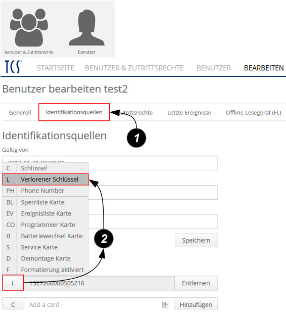

verlorener Schlüssel.jpg (60.17 KiB) 7182 mal betrachtet
  • - dem Klick Pfad folgen und [Identifikationsquellen] benutzen
  • - den Button rechts neben dem Schlüssel benutzen und im Drop Down Menü die Art des Schlüssels auf [Verlorener Schlüssel] stellen
