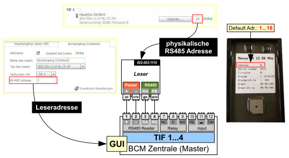

Im Zusammenhang mit den Online Lesern (NL) wird von Adressen gesprochen. Was bedeutet das genau ?

Jeder Online Leser (NL) wird mit einer Default RS485 Adresse ausgeliefert (physikalische RS485 Adresse). Im Lieferzustand werden nur RS485 Adressen von 1 bis 16 vergeben. Ab dem Wert 17 gelten die RS485 Adressen als User defined.

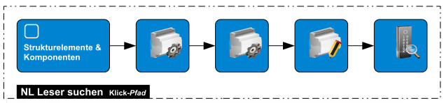

Funktion LeserSuchen.jpg (26.83 KiB) 2977 mal betrachtet
Detailbetrachtung:
Die RS485 Adresse wird an zwei Stellen im grafischen Benutzerinterface (GUI) sichtbar. Über die Funktion "Leser suchen" wird die physikalische RS485 Adresse des Lesers sichtbar. Im Verlauf der Ersteinrichtung wird dieser Wert als Leseradresse in die Datenbank übernommen. Es ist also wichtig zwischen der physikalischen RS485 Adresse und der Leseradresse zu unterscheiden !
