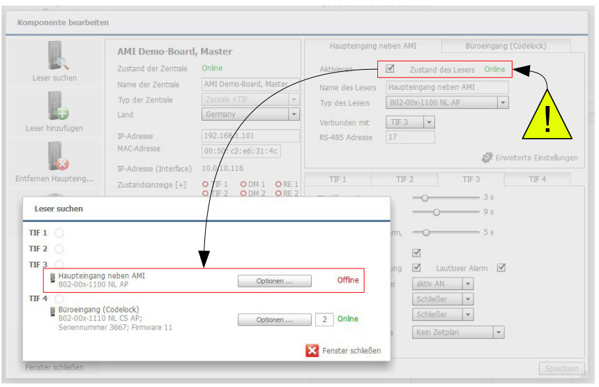

Ein Online Leser (NL) wird gleichzeitig als ONLINE und OFFLINE angezeigt ?
Verfasst: 20 Mai 2015 07:32
Bei der Suche nach Online Lesern (NL) an einer Zentrale wird der Leser im Ergebnis der Suche als OFFLINE anzeigt. Der Leser wird aber in der Registeransicht, wie auch in der Strukturansicht als ONLINE angzeigt. Was ist die Ursache für diesen eigentlich widersprüchlichen Status ?
Re: Ein Online Leser (NL) wird gleichzeitig als ONLINE und OFFLINE angezeigt ?
Verfasst: 20 Mai 2015 07:48
Widersprüchliche Angaben zum NL Status nach dem Suchen
NL OnlineOfflineWiderspruch.jpg (78.21 KiB) 3003 mal betrachtet

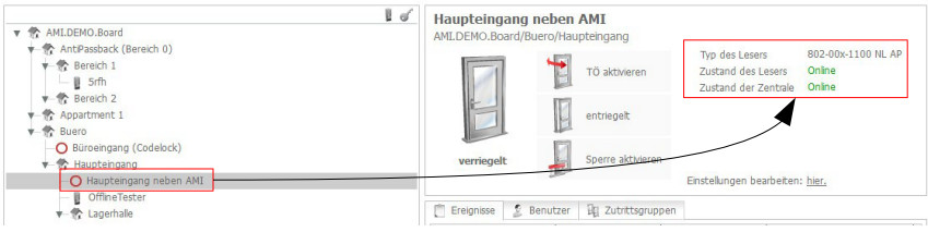

Hier scheinbar alles ok
NL OnlineOfflineStrukturAnsicht.jpg (36.97 KiB) 3003 mal betrachtet
Die beiden Grafiken zeigen die Situation im Fehlerbild. Es existiert funktional kein Fehler, der Online Leser (NL) funktioniert vollkommen korrekt. Die Ursache liegt in der Tatsache begründet, das Online Leser (NL) nur bis zur physikalischen RS485 Adresse = 16 über die Funktion "Leser suchen" gefunden werden können. Alle Online Leser (NL) mit höheren Adressen werden nach der Suche als OFFLINE dargestellt ! Das Problem hier ist mir entstanden, weil ich die physikalische RS485 Adresse auf 17 gestellt hatte. Wie schon hier beschrieben, sollte die physikalische RS485 Adresse nicht auf Werte größer als 16 verstellt werden. Dann müssen solche Effekte auch nicht erklärt werden :)
