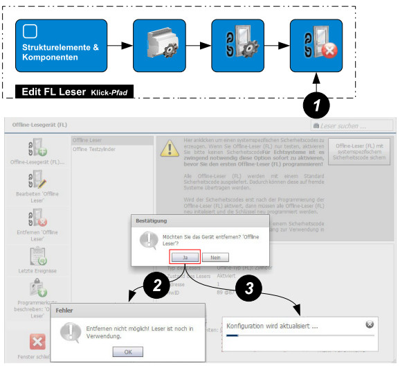

Prüfung: sofortiges Löschen möglich ?
FL EntfernenSchritte0.jpg (63.65 KiB) 5130 mal betrachtet
  • - das Löschen des Lesers anfordern
  • - die Bestätigung des Löschvorgangs wird mit einem Hinweis abgebrochen
    - dieser Hinweis weist darauf hin, das der Offline Lesers (FL) erst aus den Zutrittsgruppen entfernt werden muss, bevor er gelöscht werden kann
  • - Mein Glückwunsch, für diesen Leser hat sich niemand wirklich interessiert und er wurde sofort gelöscht
    - wenn dieser Fall ohne das Lösen des Schritts 2 auftritt, muss man sich ernsthaft fragen, was dieser Leser für einen Sinn hatte ;)

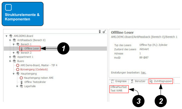

Zutrittsgruppen ermitteln
FL EntfernenSchritte1.jpg (36.25 KiB) 5130 mal betrachtet
  • - die Strukturansicht aktivieren und den betroffenen Offline Lesers (FL) durch einfaches Anklicken auswählen
  • - das Register Zutrittsgruppen öffnen
  • - in allen hier aufgelisteten Zutrittsgruppen ist der ausgewählte Leser enthalten
    - aus allen Zutrittsgruppen muss der Leser entfernt werden, bevor er selbst gelöscht werden kann

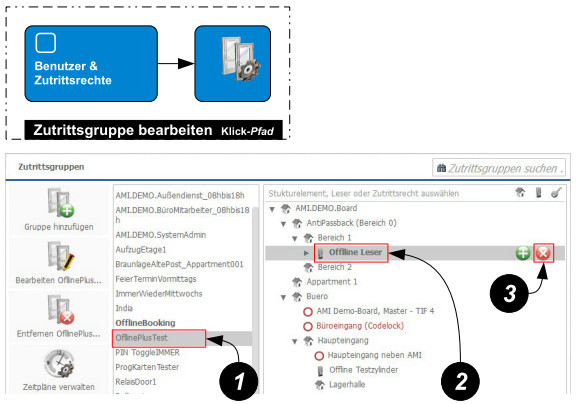

Leser aus Zutrittsgruppe entfernen
FL EntfernenSchritte2.jpg (55.34 KiB) 5130 mal betrachtet
  • - Zutrittsgruppe aus der vorherigen Suche auswählen
  • - den aktuellen Leser im Strukturbaum auswählen
  • - über das Löschen-Icon den Leser aus der Zutrittsgruppe entfernen
    - der Leser wird damit nicht gelöscht, nur seine Zugehörigkeit zur Zutrittsgruppe wird gelöscht !
    - die Schritte 1 bis 3 für alle gefundenen Zutrittsgruppen wiederholen
    - abschließend den Schritt "Erster Versuch" noch einmal für das Löschen ausführen
