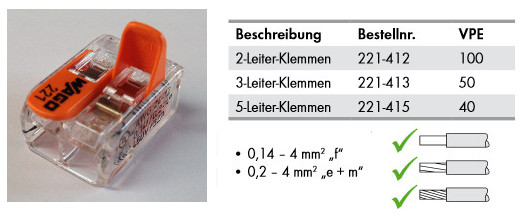

Für die Verbindungtechnik können wir Klemmen der Firma WAGO empfehlen. Es gibt eine Serie 221 mit der Anzahl Klemmpunkte 2,3,5. Inbesondere löst diese Klemme das Problem der Kopplung verschiedenartigen Leitertypen (massiv <<>> mehrdrähtig) und verschiedenen Querschnitten super elegant ! (ca. 18€Cent/Stk)
WAGO ArtikelKurzreferenz.jpg (30.71 KiB) 4548 mal betrachtet
