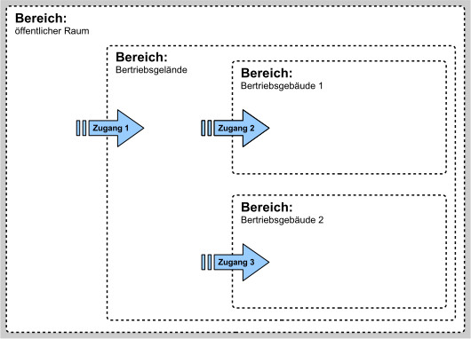

Mein Erfahrungen aus Jahren mit Projektplanung werden leider immer wieder auch bei BCM Projekten bestätigt. Wenn ich bei einem Kundengespräch zu einem Projekt keine skizzenartigen Notizen mache und meine gesammelten Informationen nur als Text in einer EMail weitergebe, dann sind Nachfragen geradezu vorprogrammiert.
Eine Skizze hat noch den großen Vorteil, das der Kunde beim Gespräch sogar sofort kontrollieren kann, ob ich das verstanden habe, was er gemeint hat was nicht automatisch gegeben ist... Und wenn das Gespräch am Telefon stattgefunden hat ? Auch super, dann scannen Sie das Dokument mit Ihrem Handy und senden es an den Kunden. Ein sehr, sehr gutes Werkzeug dazu ist die APP CamScanner hier die Internetseite

Simple Struktur
Für Projekte, welche sich im Kern um Zutrittskontrolle drehen, kann man eigentlich immer mit einer gleichen Struktur arbeiten. Es existieren immer Bereiche (Grundstück, Raum...) und Übergänge von einem in den anderen Bereich (Türen). Stellt man das Projekt in dieser Form als Skizze dar, dann hat man am Ende des Gespräches eine sehr hohe Wahrscheinlichkeit:
  • - das über alles gesprochen wurde
    - das ich alle so verstanden habe wie es der Kunde gemeint hat
    - das ich ein Dokument habe, das als Datei zur weiteren Bearbeitung bereitgestellt werden kann
    - das ich nebenbei schon die Zutrittsgruppen geplant habe, die bei der Inbetriebnahme konfiguriert werden müssen.

Wenn man die entstehende Skizze auch noch ein wenig farbig gestaltet, dann entstehen bei mir die BCM Comis. Hier dürfen nach dem Erfassen des WAS auch schon Ansätze des WIE enthalten sein. Aber erst nachdem die Grundanforderungen erfasst wurden.
BCM Planung AnlagenStrukureErfassen.pdf
hier ein Beispiel für wenig Farbe aber viel Infos
