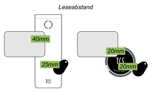

Funktionalität Leseabstand
Der Leseabstand hängt von den Parametern Lesertyp und Schlüsseltyp ab. Eine Abhängigkeit von der Technologie spielt für TCS keine Rolle, denn wir verwenden ausschließlich die Technologie MIFARE.
Leseabstand FL NL.jpg (17.82 KiB) 10494 mal betrachtet
Die angegebenen Werte sind:
  • - garantierter Leseabstand (Lesen / Schreiben)
    - größere Abstände können funktionieren, werden aber nicht garantiert
    - geringere Abstände werden sicher zum Lesen / Schreiben der Schlüssel führen

Seiteneffekte Einbausituation
Offline Leser
  • - ArtNr.: FL55 813-003-xxxx, FL66 816-003-xxxx
    - werden durch die Einbausituation nicht beeinflußt.
Online Leser AP
  • - ArtNr. : 802-003-1100, 802-003-1110
    - die Einbausituation hat für AP dann eine Rückwirkung, wenn die Flächen groß und das Material magnetisch ist.
    - Edelstahl, Aluminium ist nicht magnetisch haben aber eine Rückwirkung auf die Leseabstände
    - unsere Erfahrungen besagen, dass über nicht magnetischen Materialien ein Abstand der Online Leser Montageplatte von 10mm eingehalten werden soll.
    - man sollte hier projektbezogen entscheiden. Ggf. sollte eine Messung mit einem Mustergerät durchgeführt werden.
Online Leser AMI Bauform
  • - ArtNr.: AMI12400-0080
    Hier ist die Rückwirkung auf die Leseabstände sehr gering, da die Leser in der definierten AMI Modulbauweise eingebaut werden
Online Leser Einbau
  • - ArtNr.: 802-003-6100, 802-003-6110
    - hier ist die Rückwirkung potentiell am größten, weil die Einbausituation bauseitig bestimmt wird
    - in diesem Fall sollte immer eine Materialkombination aus Leser und Frontplatte vorab bewertet werden
