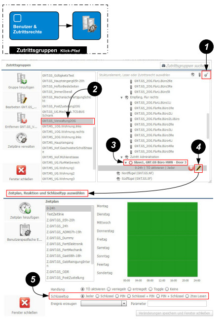

Laut Konfiguration sollten Sie den PIN Code an dieser Tür verwenden dürfen:
  • - dann muss eine Konfiguration falsch ausgeführt worden sein, siehe hier
    - in der Konfiguration zu dem Leser kann angegeben werden, ob PIN Codes ausgewertet werden sollen
    - wie das zu konfigurieren / kontrollieren ist, zeigt die nachfolgende Grafik
PIN CodeFunktionPrüfen.jpg (78.46 KiB) 4374 mal betrachtet
  • - der Klick auf den Schlüssel erweitert den Baum an allen Online Lesern (NL) um die Kriterien zu diesem Leser
  • - die korrekte Zutrittsgruppe, wo die "Problemtür" enthalten ist muss ausgewählt werden
  • - den Leser zur "Problemtür" anklicken
  • - das Editieren von Zeitplan, Reaktion und Schlüsseltyp aktivieren
  • - der Schlüsseltyp entscheidet ob und wie PIN Codes ausgewertet werden
    - die Option JEDER ist eigenltich der Defaultwert, er könnte aber auch verstellt worden sein. Dann werden gültige PIN Codes nicht mit dem Öffnen der Tür quittiert
    - einer der Parameter JEDER, PIN, SCHLÜSSEL+PIN, PIN+SCHLÜSSEL muss ausgewählt sein
    - wenn Veränderungen vorgenommen wurden, Speichern nicht vergessen
