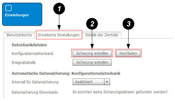

Manuelle Sicherung
Die manelle Sicherung stellt die einfachste Methode dar, um die Konfigurationsdaten zu sichern. Es können auch die Ereignisdaten gesichert werden, das wird aber hier nicht beschrieben.
- ManuellesBackup.jpg (38.41 KiB) 4426 mal betrachtet
Ablauf
- - Im Menü Einstellungen, die [Erweiterten Einstellungen] auswählen
- - die manuelle Sicherung anfordern
- die Konfigurationsdaten werden als kompremierte Daten vorbereitet
- ein normales WINDOWS Fenster zum Speichern öffnet sich
- der Ort und der Dateiname können angepasst werden
- - Wenn die Daten zurückgelesen werden sollen, dann über diesen Button

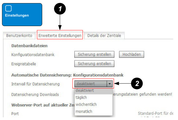

Automatische Sicherung
Die automatische Sicherung kann auf zwei Speicherorte hin erfolgen:
interner Speicher der Zentrale
- - Standard Zentralen 2 / 4 TIF und damit ist kein USB Stick angeschlossen
- es werden bis zu 3 Sicherungsdateien angelegt, danach wird die älteste überschrieben
- die Backups sind Dateien auf dem Master im lokalen Speicher des Master, nicht in der Datenbank !
- das Zurücklesen der Daten geht nur über den Umweg Download --> Recherfestplatte --> Netzwerk (Hochladen)
externer Speicher USB Stick
- - Die Zentrale muss eine Version mit PoE Erweiterung sein, damit ein USB Anschluss existiert (siehe hier)
- ein qualifizierter USB Memory Stick muss verwendet werden
- es werden bis zu 7 Sicherungsdateien angelegt, danach wird die älteste überschrieben
- AutoBackupKonfigurieren.jpg (45.3 KiB) 4425 mal betrachtet
- - die Wiederholrate der automatischen Sicherung festlegen
- täglich = 02:00 - jeden Tag
- wöchentlich = 02:00 - jeden Montag
- monatlich = 02:00 - jeden ersten Tag des Monats

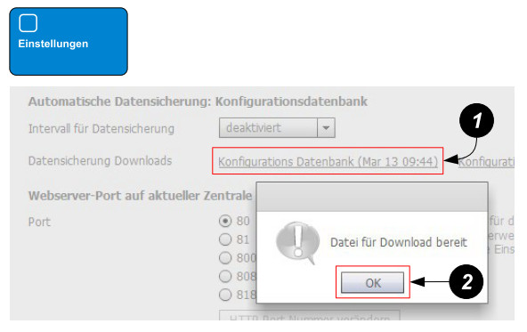

Automatische Sicherung per Download speichern
Wurden von der automatischen Sicherung Sicherungsdateien lokal oder auf dem USB Stick angelegt, dann müssen diese manuell auf einen Rechner gespeichert werden.
- AutoBackupDownload.jpg (35.06 KiB) 4425 mal betrachtet
- - gewünschte Sicherung auswählen
- - Mit der Bestätigung kann der Speicherort und der Dateiname gewählt werden
