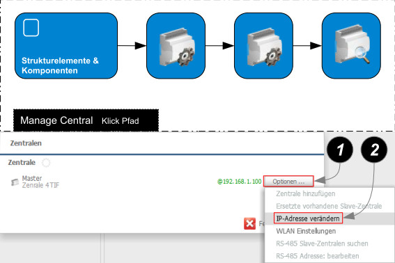

  • -auf der zu bearbeitenden Zentrale, [Optionen] auswählen
  • - im Drop Down Menü anschließend [IP-Adresse verändern] benutzen

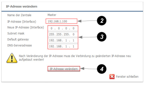

  • - in diesem Fenster sieht man die aktuelle IP-Adresse in diesem Fall der Defaultwert.
  • - hier werden die Daten die man unbedingt vom Kunden bekommen muss wie (IP-Adresse, Subnetz Maske, Standard Gateway, DNS Server) eingetragen.
  • - zum Abschluss werden die geänderten Daten mit [IP-Adresse verändern] gespeichert.

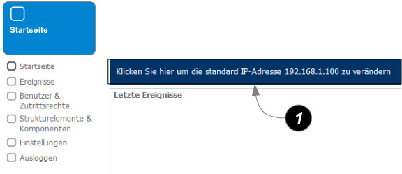

  • - auf der Startseite, [Klicken sie hier um die Standard IP-Adresse zu verändern] benutzen

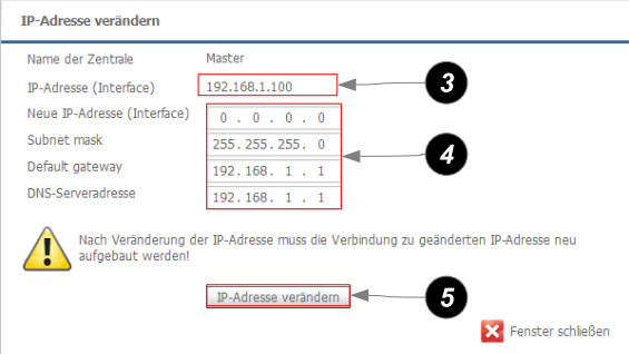

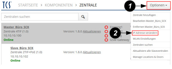

  • - dem Klick Pfad folgen und anschließend unter Optionen
  • - den Punkt IP Adresse verändern auswählen

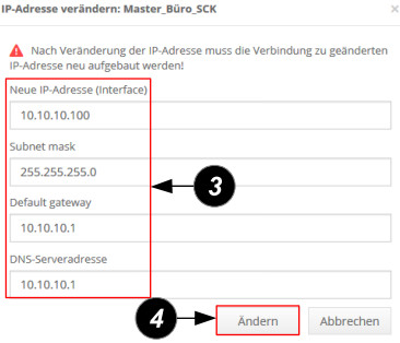

  • - es erscheint ein neues Fenster in dem die Daten (IPv4 Adresse, Subnetz Maske, Gateway und DNS Adresse)
    - des Kunden Netzwerks eingetragen werden müssen
  • - zum Abschluss werden die neuen Daten mit Ändern gespeichert
