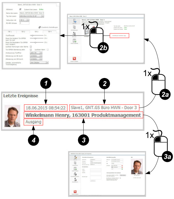

Von den Benutzern werden die Parameter auf der Startseite in der Liste "letzte Ereignisse" angezeigt.
Neben der Anzeige haben einige Texte auch noch den Charakter eines Links. Beide Funktionen werden hier kurz erläutert.
Element 1
  • - Datum und Zeitstempel, wann der Ereignis eingetreten ist
Element 2, 2a, 2b
  • - Bezeichnung des Lesers an den der Schlüssel gelesen wurde
    - (2a) Klicken auf den Text funktioniert als Link auf die Türsteuerung
    - (2b) Klicken auf HIER funktioniert als Link auf die Leser Konfiguration
Element 3, 3a
  • - Zusammen gesetzt aus Nachname + Vorname + Abteilung
    - (3a) Klicken auf den Text funktioniert als Link auf die Benutzer Konfiguration
Element 4
  • - Funktionsrichtung für diesen Leser in dieser Zutrittsgruppe
