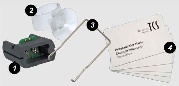

Bauteile im Wartungspaket
Teil 1
  • - Batterieadapter für die Not Spannungsversorgung, wenn die internen Batterien leer sind
    - die externe Batterie ist ein 9V Block
    - die Batterien im elKz sind 2Stk CR2 Lithium
    - Informationen zur Batterie und Tipp zur Beschaffung
Teil 2
  • - eine Art Saugnapf zum Abheben der Logoplatte am elKz
    - hinter der Logoplatte sind die Kontakte für die Not Spannungsversorgung über den Batterieadapter
Teil 3
  • - Klammer zum Abziehen der Batterieabdeckung des elKz
Teil 4
  • - Offline Programmierkartenset als wichtigster Bestandteil für die Inbetriebnaheme von Offline Lesern (FL)
    - Programmierkarte, Batteriewechselkarte, Demontagekarte, Sperrlistenkarte und Ereignislistekarte

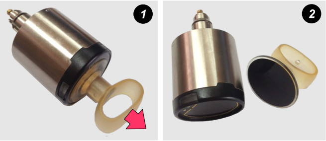

Not Spannungsversorgung realisieren
Im Fall das die Batterien im elKz vollständig entleert sind, muss eine Not Spannungsversorgung angeschlossen werden. Dafür enthält das FL Wartungspaket den Batterieadapter. Die notwendige 9V Block Batterie ist nicht im Lieferumfang enthalten !
  • - die Logoplatte mit dem Sauger abheben
    - geht nicht ganz einfach, mehrfach versuchen
  • - die demontierte Logoplatte legt die Kontakte für die Not Spannungsversorgung frei

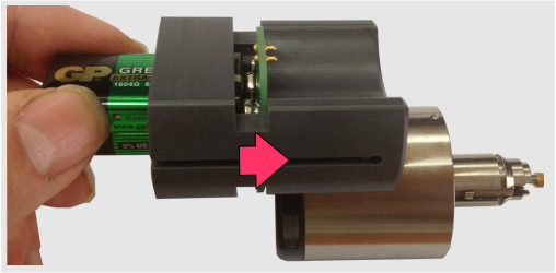

  • - Den Batterieadapter auf die Kontakte aufschieben und die Batteriewechselkarte an den elKz halten
    - Achtung: der Adapter kann für zwei verschiedene Kontaktlagen verwendet werden
    - die korrekten Kontakte verwenden :)

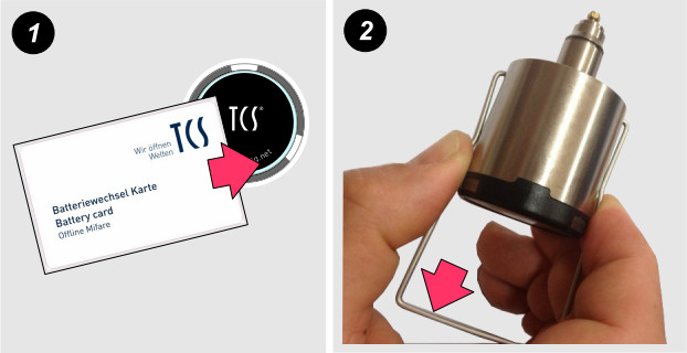

Batterieabdeckung entfernen / Batterien tauschen
Wenn die Batterien im elKz ausgetauscht werden sollen, muss die Abdeckung von elKz gezogen werden. Damit das gegen Unbefugte gesichert ist, kann die Abdeckung nur nach einer Entriegelung abgezogen werden.
  • - die Batteriewechselkarte an den elKz halten
    - intern wird die Verriegelung deaktivieren = ein leises Motorgeräusch ist hörbar
  • - mit dem Abziehwerkzeug die beiden, sehr kleinen seitlichen Haltebolzen eindrücken
    - dann die Batterieabdeckung vom Zylinder weg, abziehen
    - das geht recht schwer, keine Zurückhaltung
    - das liegt daran, das die internen Dichtringe über die Montagezeit hinweg leicht kleben
Schritt 3...
  • - Batterien wechseln
    - Batterieabdeckung wieder auf den elKz aufschieben. Geht nur in einer Position
    - mit der Batteriewechselkarte die Verriegelung wieder aktivieren
    - die Programmierung der des elKz geht nicht verloren
    - wer ganz sicher gehen will, initialisiert die Programmierkarte für diesen Leser und überträg die Daten + Uhrzeit neu
