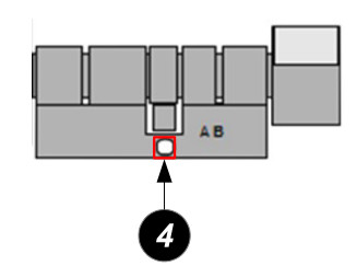

DIN Zylinder
DIN Zylinder in Schloss einstecken.
Dabei auf die korrekte Lage der Seiten A und B zum Schloss achten.
Zylinder mit Stulpschraube befestigen.
Montage ElKz4.jpg (8.23 KiB) 6233 mal betrachtet
  • - hier wird mit der Stulpschraube der DIN Zylinder im Schloss befestigt.

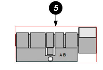

Innenknauf
Den Innenknauf auf der korrekten Seite des Schlosses montieren.
Wenn die Montage auf der falschen Seite erfolgt muss jetzt der DIN Zylinder wieder ausgebaut werden.
Der Innenknauf kann nur im ausgebauten Zustand von DIN Zylinder gelöst werden!
Montage ElKz5.jpg (10.23 KiB) 6233 mal betrachtet
  • - hier sind Innenknauf und DIN Zylinder miteinander verbunden

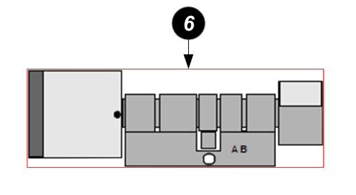

Elektronikknauf
Elektronikknauf auf die Außenseite des Schlosses einstecken und verriegeln.
Montage ElKz6.jpg (13.61 KiB) 6232 mal betrachtet
  • - DIN Zylinder, Innenknauf und Elektronikknauf fertig montiert
Montage ElKz7.jpg (13.58 KiB) 6232 mal betrachtet
