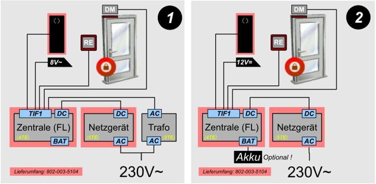

Funktionalität Offline AP
Den Türöffner zu aktivieren bedingt einen Leser und einen Aktor. Diese Funktionen werden in den BCM Zentralen im Türinterface (TIF) für Online Leser (NL) realisiert. Wenn diese Funktion auch Offline, also ohne Verbindung zu einer "Online Zentrale" realisiert werden soll, dann gibt es eine Lösung für diese Aufgabe.
Der Artikel der das realisiert, enthält als Set alle notwendigen Komponenten und hat die Artikelnummer 802-003-5104
Diese Form des Offline Leser (FL) kann alle Funktionen der Bauform als elektronischer Knaufzylinder realisieren. Abweichend ist nur die Art der Entriegelung.
Die Kombination aus Türöffner und Schloss bestimmt den Grad der Sicherheit
  • - wird über den Türöffner nur die Falle entriegelt, dann gilt die Tür versicherungstechnisch als nicht verschlossen !
    - diese Kombination ist also nur für Eingangstüren in Treppenhäuser geeignet.
    - in Türen zu Wohnungen oder zu Hotelzimmern, ist als Schloss immer ein selbstverriegelndes Schloss, ggf. auch selbstverriegelndes Panikschloss zu verwenden !
Offline AP Prinzip.jpg (60.97 KiB) 12018 mal betrachtet
Betriebsarten
Version 1
  • - alle Funktionen des Offline Lesers (FL) als elKZ realisierbar
    - Aktivierung eines Wechselspannungstüröffners
    - Trafo zur Versorgung nicht im Lieferumfang enthalten
    - keine Chance zu einem Notbetrieb über Akku und gleichzeitiger Türöffnung
Version 2
    - Aktivierung eines Gleichspannungstüröffners oder anderen Entriegelungsmechanismus (MEDIATOR)
    - Versorgung des TÖ aus dem Türinterface (bis 500mA = T+ T- ab 500mA über Netzgerät + Relais)
    - beide Varianten Arbeitsstrom oder Ruhestrom für den TÖ können aktiviert werden
    - Notbetrieb über Akku und gleichzeitiger Türöffnung ist möglich
Weiteres Wissen zu Offline Lesern (FL) finden Sie über diese Linksammlung: zurück zur Übersicht

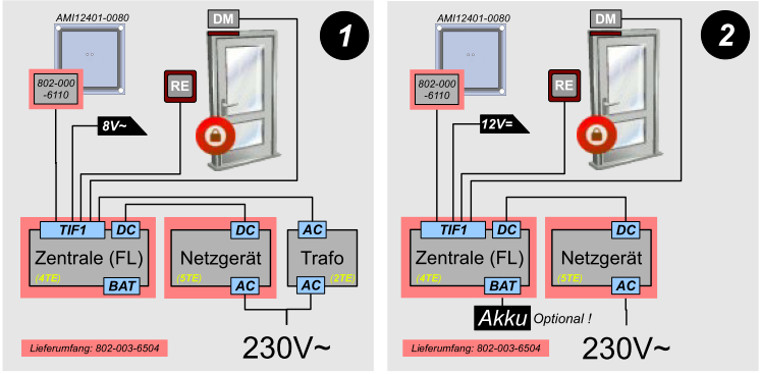

Funktionalität AMI modular
ACHTUNG: Im Gegensatz zur AP Variane werden zwei Artikel benötigt. Da die Planung über den BCM Planer erfolgen muss, wird automatisch für die Auswahl der beiden Teilartikel gesorgt. Das Set enthällt alle notwendigen Komponenten und hat die Artikelnummer 802-003-6504. Zusätzlich wird der Artikel AMI12401-0080 benötigt. Das ist eine Sonderform des AMI-Blindmodules für die Verwendung mit dem BCM Einbauleser.
Offline INT Prinzip.jpg (64.68 KiB) 12017 mal betrachtet
Betriebsarten
Version 1
Version 2
Projektschritt: {xPlanung}
FL Leser: {LFLAPC 802-003-6504}
