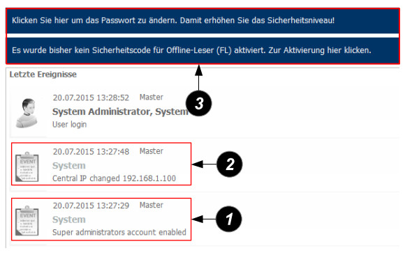

Anscheinend wird beim zurücksetzen IPv4 Adresse der Wert nicht auf Default gesetzt sondern statisch die 192.168.1.100 eingetragen, das führt dazu das man zwar die Zentrale erreichen kann, aber Features wie die IPv4 Adresse über das TCS Zentralen Suchwerkzeug zu verändern nicht nutzen kann des Weiteren kann man in der GUI der Zentrale die IPv4 Adresse wie hier beschrieben nicht mehr ändern.
IP Reset1.jpg (51.57 KiB) 3570 mal betrachtet
Punkt 1
  • - damit wird angezeigt das ein IPv4 Reset durch geführt wurde
Punkt 2
  • - und zwar auf die 192.168.1.100 (Default Wert)
Punkt 3
  • - der Menüpunkt zum Ändern der IPv4 Adresse in der Oberfläche der Zentrale ist nicht mehr vorhanden

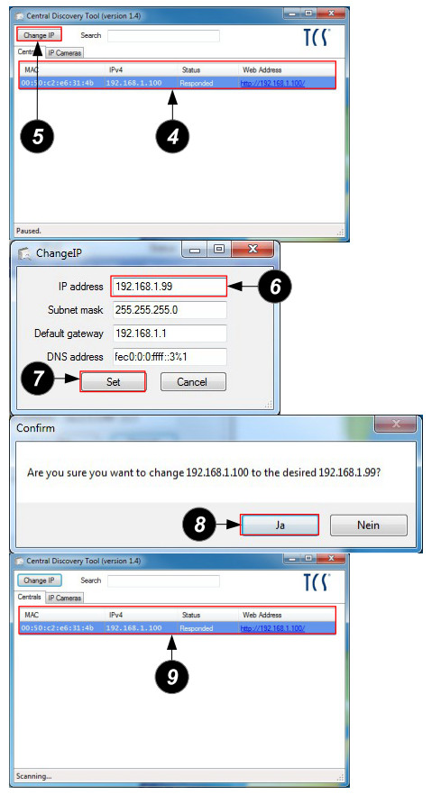

  • - im TCS Zentralen Suchwerkzeug erkennt man das die Zentrale die IPv4 Adresse 192.168.1.100 (Default Wert) hat
Punkt 5
  • - welchen wir mit [Change IP] ändern wollen
Punkt 6
  • - in diesem Fenster tragen wir 192.168.1.99 als neuen Wert für die IPv4 Adresse der Zentrale ein
Punkt 7
  • - und bestätigen den Vorgang mit [Set]
Punkt 8
  • - in diesem Fenster müssen wir bestätigen das wir die IPv4 Adresse ändern wollen was wir mit [Ja] bestätigen
Punkt 9
  • - abschließend sehen wir das keine Veränderung an der IPv4 Adresse vorgenommen wurde!
