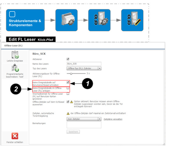

Es gibt 3 verschiedene Auswahlmöglichkeiten der Konfiguration.
  • - Gezielt: den Datentransport mit Hilfe der Ereignisliste Karte (Default Wert)
    - Immer: die Daten bei jedem Schließvorgang auf den Schlüssel zu schreiben
    - Nie: keine Daten im Offline (FL) Leser zu speichern was bedeutet natürlich das auch keine ausgelesen werden können.
Ereigniss Transport.jpg (55.6 KiB) 4493 mal betrachtet
Variante 1
  • - Datenübertragung mit Hilfe der Ereignisliste Karte (Default Einstellung): hier wird der Haken in Feld1 gesetzt und in Feld2 nicht gesetzt
    - Vorteil: es werden Daten im Offline (FL) Leser erzeugt welche eine Auswertung ermöglicht
    - Nachteil: der Transport der Daten muss gezielt eingeleitet werden über eine separate Karte
Variante 2
  • - Datenübertragung mit Hilfe der Tags/ Karten: hier wird in keinem der beiden Felder ein Haken gesetzt
    - Vorteil: man hat ständig einen Überblick Wer sich Wo und Wann Zutritt zur Anlage verschafft
    - Nachteil: erhöhte Schreibzeiten und verkürzte Lebensdauer der Batterien in den Offline (FL) Zylindern
Variante 3
  • - keine Datenspeicherung im Offline (FL) Leser: hier wird in beiden Feldern ein Haken gesetzt
    - Vorteil: kurze Schreibzeiten und lange Batterie Lebensdauer
    - Nachteil: keine Datenauswertung möglich
