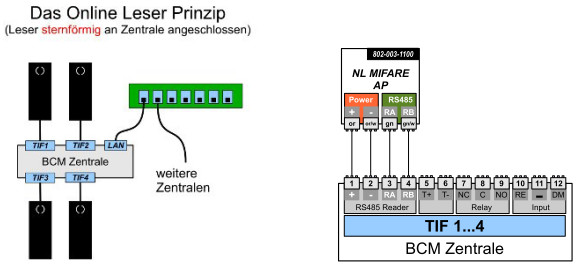

Wie ist die Grundschaltung bei der Verwendung von Online Lesern (NL) ?
Verfasst: 24 Jul 2015 07:46
Wenn Online Leser (NL) verwendet werden, wie ist da der grundsätzliche Aufbau der Anlage ?
Re: Wie ist die Grundschaltung bei der Verwendung von Online Lesern (NL) ?
Verfasst: 24 Jul 2015 08:08
DasOnline LeserPrinzip.jpg (30.78 KiB) 4879 mal betrachtet
Prinzip
Das Prinzip ist recht einfach ! Die Leser werden sternförmig an die Zentralen angeschlossen.
Dabei müssen nicht alle Leser sternförmig an einen Punkt in der Anlage angeschlossen werden, denn die Zentralen können im Gebäude verteit werden. Damit kann die Kabellänge für den Anschluss der Leser an die Zentralen optimiert werden. Die Zentralen untereinander werden dann über ein LAN Netzwerk zu einem System zusammengeschaltet.

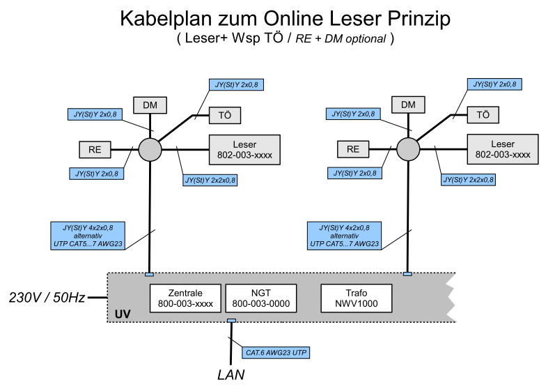

Kabelplan
Weitere Details zu allen Varianten (mit Gleichsp. TÖ) der Schaltpläne finden Sie in einem weiteren Beitrag hier.
Ausführliche Informationen zur Kabelquerschnitten und Leitungslängen finden Sie hier
