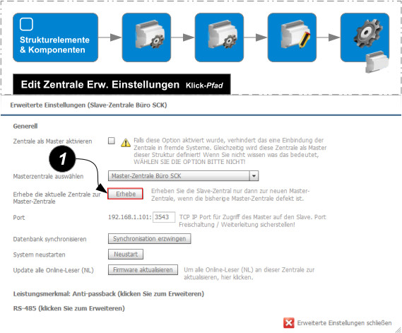

Dazu muss man sich auf der Slave-Zentrale einloggen und anschließend dem Klick Pfad in der Darstellung folgen.
Master-Zentrale ersetzen1.jpg (66.42 KiB) 3057 mal betrachtet
  • - in den erweiterten Einstellungen der Slave-Zentrale benutze ich den Punkt [Erhebe] um in den folgenden Dialog zu kommen

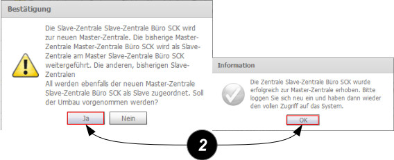

Master-Zentrale ersetzen2.jpg (35.33 KiB) 3057 mal betrachtet
  • - das folgende Fenster [Bestätigung] quittiere ich mit [Ja] um danach den abschließende [Information]mit [OK] zu beenden
