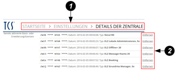

Ab der Firmware Version 1.8.0 Build 002 kann man im Anwendungsmanager ab Version 2.0.9.5
Lizenzen einzeln aus der Zentrale löschen.
Lizenzen entfernen.jpg (35.88 KiB) 6391 mal betrachtet
  • - dem Klick Pfad bis Details der Zentrale folgen
  • - und wie im folgenden Fenster zu sehen kann man jede installierte Lizenz einzeln aus dem System löschen
