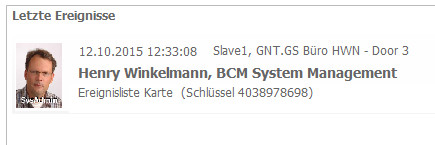

Die Ereignisliste Karte muss leer sein. Der Zustand leer kann nur sichergestellt werden, wenn die Ereignisliste Karte an einen Online Leser (NL) mit aktivierten Schreibrechten gehalten wird. Das Einlesen und Löschen der Daten wird dabei von einer akustischen Quittung begleitet die sich so anhört.
Auf der Startseite wird das Einlesen als Ereignis so dargestellt:
Ein Ereignis beim Löschen
EKarte LeerTest.jpg (19.8 KiB) 7926 mal betrachtet

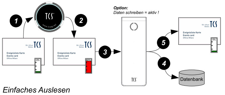

Einfaches Auslesen
EK EinfachesAuslesen.jpg (36.18 KiB) 7926 mal betrachtet
  • - Die leere Ereignisliste Karte wird an den Offline Leser gehalten. Die grüne LED zeigt das Auslesen an.
Schritt 2 Schritt 3
  • - Die Ereignisliste Karte an den Online Leser (NL) halten. Während des Einlesevorgangs ist dieser Quittungston zu hören
Schritt 4 + 5

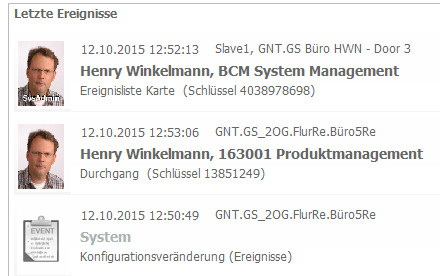

  • - nach dem Einlesen der Ereignisse wird die Ereignisliste Karte gelöscht und die eingelesenen Ereignisse in die Ereignistabelle der Datenbank geschrieben. Dabei tragen die Ereignisse den Datumsstempel des Offline Lesers (FL). Es kann also zu kleinen Abweichungen zur Systemzeit der Zentrale kommen.
    Auf der Startseite wird das Einlesen als Ereignisse wie nachfolgende Grafik zeigt,dargestellt. Dabei wurde absichtlich nur ein Ereignis im Offline Leser (FL) erzeugt und dann ausgelesen. In der Realität werde viel mehr Ereignisse ausgelesen werden. Die Liste nach dem Einlesen beginnt immer mit den Ereignis "Konfigurationsveränderung"
EKarte Voll DatenAnNL Einlesen OhneFehler.jpg (44.64 KiB) 7926 mal betrachtet

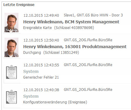

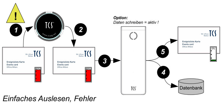

Einfaches Auslesen mit Fehler
EK EinfachesAuslesenFehler.jpg (39.96 KiB) 7924 mal betrachtet
  • - im Schritt1 liegt bereits die Ursache für den Fehler begründet. Die Ereignisliste Karte ist nicht leer "
Schritt 2 Schritt 3 - 5
  • - diese Schritte sind inhaltlich identisch zu der weiter oben bereits beschriebenen Funktion. Die Darstellung auf der Startseite zeigt aber den Fehlerfall als "Generischer Fehler" an.
EKarte Voll DatenAnNL Einlesen LeseFehlerAlt.jpg (54.61 KiB) 7924 mal betrachtet
Dokumentation: {GUIx????}

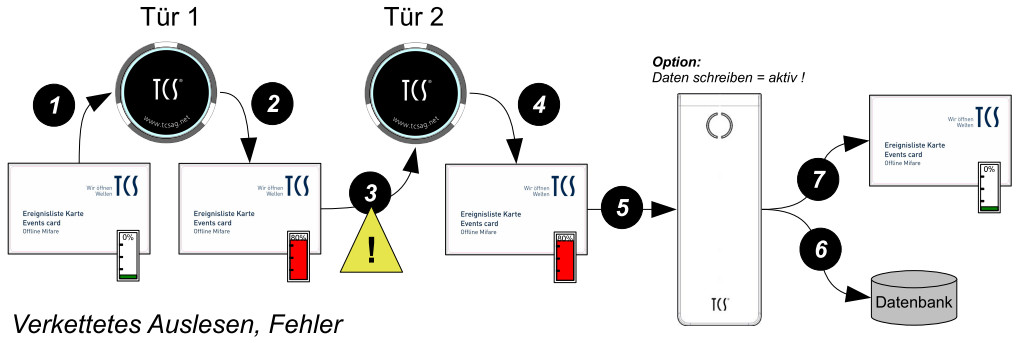

Verkettetes Auslesen mit Fehler
Es ist grundsätzlich nicht möglich mehrere Offline Leser (FL) mit einer Ereignisliste Karte nacheinander auszulesen, ohne das zwischen dem Auslesen, ein Einlesen am Online Leser (NL) liegt. Das ist leider so nicht zu ändern ! Wird das nicht berücksichtigt führt das zur gleichen Fehlermeldung wie im Fall: Einfaches Auslesen mit Fehler.
EK VerkettetesAuslesenFehler.jpg (55.2 KiB) 7924 mal betrachtet
