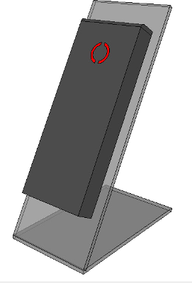

Es wird diesen Leser als Serienbauteil geben und hat folgende Eigentschaften und Merkmale:
  • - Artikelnummer = 802-003-2150
    - es kann MIFARE® Schlüssel classic und DESfire bearbeiten (lesen & schreiben)
    - der Leser hat das Erscheinungsbild wie der Online Leser (NL) ohne Codelock Tastatur
    - er ist auf einem transparenten Tischfuß montiert und wird über ein USB Kabel mit dem Rechner verbunden
    - es muss ein WINDOWS Betriebssystem sein, da die Treiber Software nur für WINDOWS existiert
    - es muss eine Treiber Software installiert werden, die FTDI Chipsätze unterstützt
    - weiterhin wird eine kleine Kommunikations Software benötigt. Hier per Download abholen
    - der Leser kann im lokalen Netzwerk aber auch über dynDNS mit dem Master einer Anlage verlinkt werden (Details hier)
