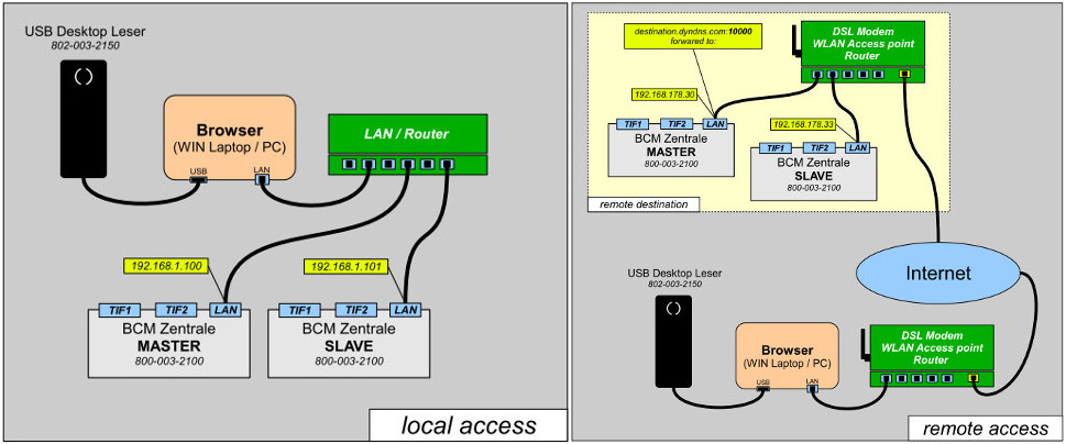

Der BCM USB Tischleser 802-003-2150 kann in zwei Betriebsarten verwendet werden.
WIN Tastaturmodus:
Hier wird die Schlüsselnummer als Tastatureingabe im WINDOWS Betriebssystem bereitgestellt. Damit können die Daten in eine EXCEL Tabelle o.ä. übertragen werden. Die Form wie die Zeichenkette abgeschlossen wird ist einstellbar.
Linked to Master:
In dieser Betriebsart wird der BCM USB Tischleser mit dem Master einer Anlage verknüpft. Die Verknüpfung erfolgt über die IP Adresse der Master Zentrale und bildet so die Variante local access. Dabei kann die IP Adresse auch als URL geschrieben werden (z.B. destination.dyndns.com:10000) und das wird als remote access in der Grafik bezeichnet.
802-003-2150 Local&Remote.jpg (88.04 KiB) 3240 mal betrachtet
(siehe hier)
